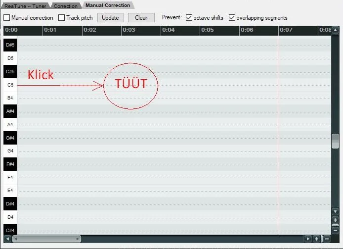

Mir würde es aber erstmal schon reichen, wenn ich in ReaTune unter dem Reiter "Manual Correction" die Möglichkeit hätte, die betreffende Note einfach nur zu hören, wenn ich am linken Rand einen Ton (den Zielton bei der Korrektur) auf der vertikalen Tastatur anklicke. Ohne Midi-Spur. Also nicht die Note, die in der zu bearbeitenden Audiospur enthalten ist (denn die ist ja schief oder ist nicht die gewünschte Note), sondern meinen gewünschten Zielton, der dann mit irgendeiner Klangquelle (z.B. ein VSTi, aber auch das eingebaute ReaSynth würde mir völlig reichen) wiedergegeben wird. Ich hab das mal im angehängten Kunstwerk skizziert.
Es ist gut möglich, dass das schon längst geht, ich die Funktion aber bloß noch nicht gefunden habe.
Du würdest auf der Klaviatur verschiedene Töne durchprobieren, um einfacher rauszufinden, welcher als Gesangsmelodieton passt (und anschließend dann den Gesangsmelodieton an die gefundene richtige Stelle ziehen).
Ist das die Intention?
Ja, so in etwa - verbunden mit der Möglichkeit, auch mehrere Töne hintereinander anzuklicken, um sie im Zusammenhang zu hören.
