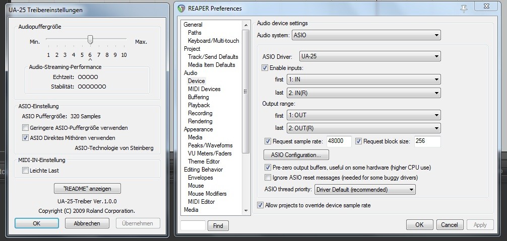

1. Wie geschrieben: Edirol UA-25, Windows 7 64 bit, Gigabyte Mainboard, Selbstbau-PC
1.a Asio Puffergröße: 6 / 320 Samples und 48 kHz

Habe sowohl 48 kHz als auch 44.1 kHz ausprobiert. In Reaper habe ich die EInstellung gewählt, dass die Samplerate von der Soundkarte verwendet wird.
