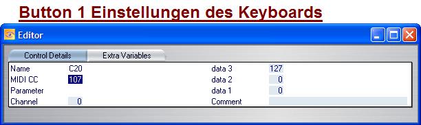

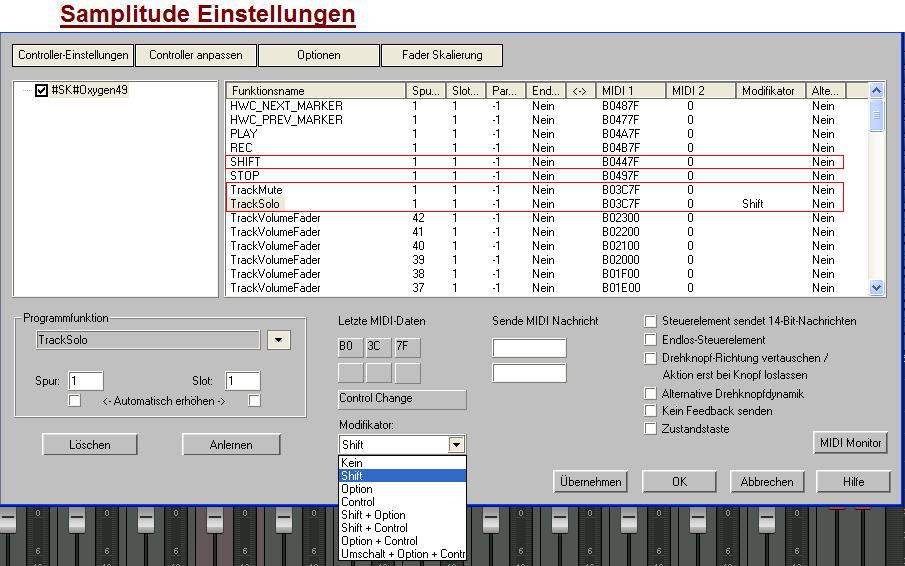

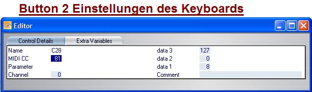

Hallo liebe Homerecordler,
ich hab noch immer ein bestimmtes Midi-Problem. Hab mittlerweile Teile davon behoben, aber eines bleibt. Vorweg, ich benutze Magix Samplitude 11 und ein M-Audio Oxygen 49 Keyboard. Denke das tut aber wenig zu Sache....
Es geht um das Zusammenspiel zwischen 2 Buttons:
- Button 1 soll eine bestimmte Spur muten
- Button 2 soll die Funktion von Button 1 ändern (solange Button 2 gedrückt gehalten wird löst Button 1 eine Solo Schaltung der Spur aus)
Funktioniert auch fast. Mein Problem ist, dass Button 2 beim drücken den Zustand ändert (wie beim Großschreiben am PC die Shift Lock Taste). Sprich ich kann durch den Button 2 zwischen den Funktionen des Buttons 1 wechseln. Muss aber für jeden Wechsel erneut drücken. Ich hätte es aber gerne so, dass nur SOLANGE Button 2 gedrückt ist der Funktionswechsel aktiv ist. Hoffe ihr versteht mich ;)
Im Anhang sind noch Screenshots von meinen Konfigurationen. Habe versucht sie so zu schießen, dass alle Einstellmöglichkeiten sichtbar sind.
Gruß Dan aus der Küche

Hast du für den "Shift Button" mal die Option Zustandstaste ausprobiert?
Clemens
Hey Clemensvill,
ja habe ich schon versucht, habe auch "Option" und "Control" als Modifikatoren verwendet. Es ändert sich aber nichts. Ich denke das müsste irgendwie so eingestellt werden, dass der Shift Button beim "Release" was sendet.. Bin mir aber nicht sicher und find eine solche Einstellung auch nicht.

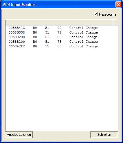

Hmm, ich glaube mein Problem ist, dass das Keyboard nur beim Drücken eine Signaländerung schickt... Schau mal im Anhang, eigentlich sollten da doch 2 Einträge beim Midi-Monitoring pro Tastendruck entstehen!?!? Einmal des Tastendruck, einmal der Release Aktion... Das machts bei mir nicht, bei mir waren es bei dem Bild 5 Tastendrucke...

Da sitzt der Haken - einmal drücken = 7F (127) zweites mal drücken = 0.
Dein Button ist auf toggle-Modus gestellt. Du musst ihn normal schalten.
Mich wunderte eh die data 1 data2 data3 geschichte im Oxygen-Editor - da wirst Du nochmal das Handbuch bemühen müssen ;)
Clemens
Heureka!!! Ich danke dir... Mit dem Midi CC 146 funktioniert es! Du bist mein Held!!
Toggle und Trigger... wenn man doch immer die Begrifflichkeiten wüsste ;)

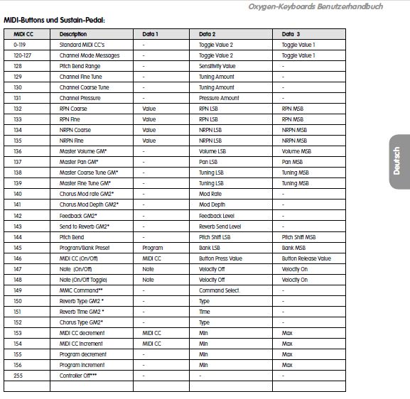

PS: Im Anhang n Auszug aus dem Oxygen 49 Handbuch...
Da bist Du irgendwie auf M-Audio 'reingefallen - oder die schreiben einfach Blödsinn ...
Also Midi arbeitet im 8bit-Format - deshalb gibt es nur Werte und ControlChange-Befehle von 0 bis 127.
Siehe hier - Tabelle 3: http://www.midi.org/techspecs/midimessages.php
Allerdings macht M-Audio auch nicht wieder direkt Blödsinn - weil sie eine ganze Menge nicht-Control-Change-Befehle in dieser Liste zusammenfassen - also die Spaltenüberschrift Midi-CC ist nur etwas unpräzise. (ProgramChange, Master Tune, Channel Tune etc. sind eigentlich "Expanded Messages" Link oben, Tabelle 2)
Trotzdem - das 16-Bit-Midi hat auch M-Audio noch nicht erfunden - deswegen ham' wa so gelacht ;)
