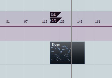

ich arbeite vermehrt mit dem Noteneditor, wo ich Stücke komponiere. Ein Part, den ich komponiert habe, hat einen Auftakt im Noten-Editor bekommen, welches im Hauptfenster eine Taktänderung ausgelöst hast. (Siehe Bild)
Nun würde ich gerne den Midi Part verschieben. Ich habe sowohl den Part, als auch die Taktänderungen im Hauptfenster selektiert, aber kann mit Maus oder mit den Kicker-Tasten immer nur den Part verschieben.
Da die Taktänderungen bei mir im Noteneditor entstanden sind, würde ich diese gerne an den Part binden, so dass immer beides gleichzeitig verschoben wird. Gibt es dafür eine Lösung?
