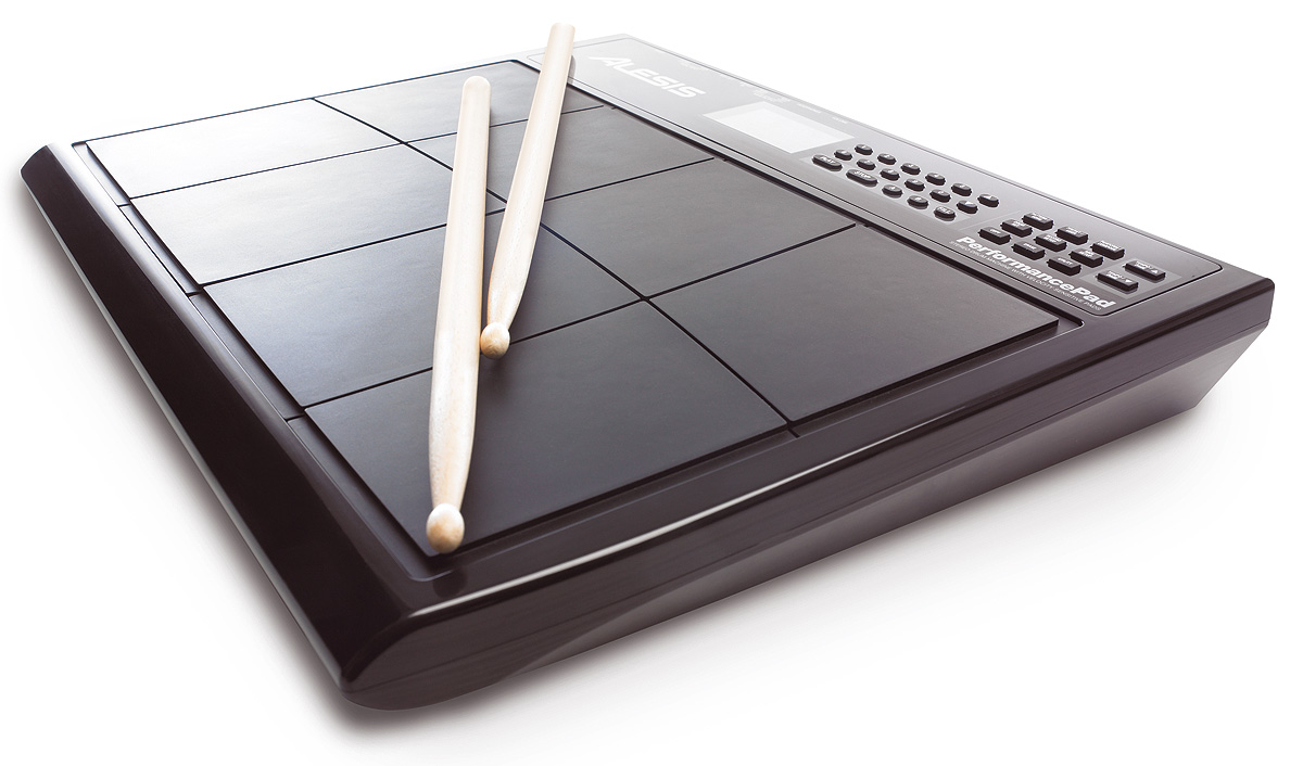

Bisschen kleinlich, aber zugegeben - bei meinem Beispiel sind die Pedale dabei. Dass die jetzt IMMER dabei sind, kann man, noch kleinlicher, leicht widerlegen ...
https://www.thomann.de/de/alesis_performance_pad.htm
Nix für ungut - wichtig wird das ja erst, wenn der TE tatsächlich sowas sucht, und das müsste er erstmal sagen.
