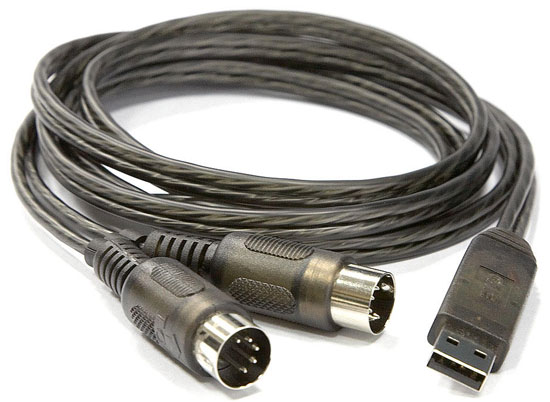

verkabelung: mit midi-kabel (an keyboard) über usb in einen hub und dann in den rechner...
Meinst Du solch ein Ding?

nachtrag: genau so ein kabel meine ich... allerdings habe ich da noch eine verlängerung dran.

an menem interface konnte ich das masterkey noch nicht anschließen weil ich kein entsprechendes kabel habe;
Dann besorge Dir doch mal eines. Man liest eigentlich auch einiges über Probleme, die es scheinbar mit Deiner Art Kabel gibt.
