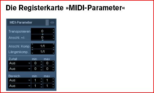

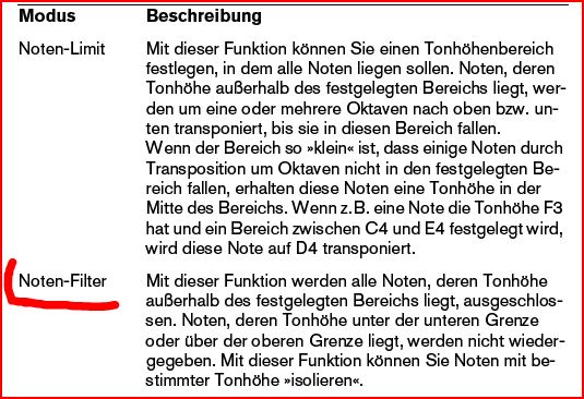

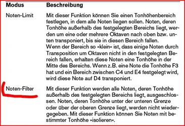

und im Handbuch ist das Thema eher dürftig beschrieben..
Hab dir das mal aus dem Handbuch rausgesucht.
Sollte auch über den Inspector gehen.
Den Transformer brauchst Du dann nicht.
Wichtig ist,dass Du beide Spuren scharf schaltest,sonst hörst Du logischerweise immer nur ein Instrument,was auf deinem Screenshot der Fall ist.

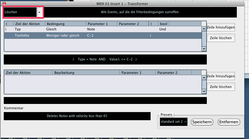

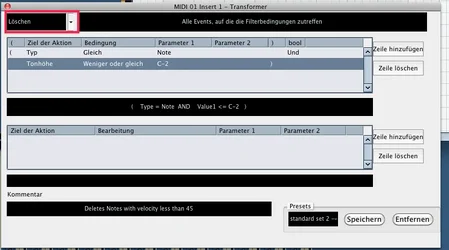

Na das ist doch
Wusste ich auch nicht, das es mittlerweile so einfach geht, sieht man mal wie lange ich das schon nicht mehr gebraucht habe.
Du musst ganz links oben im Eingangsumwandler noch Löschen auswählen (als "Ziel der Aktion").
Im Moment stellt der Umwandler nur fest, dass die Bedingung erfüllt ist, freut sich darüber und macht aber garnix.
In Cubase Studio 4 sieht das so aus wie unten.
Clemens
