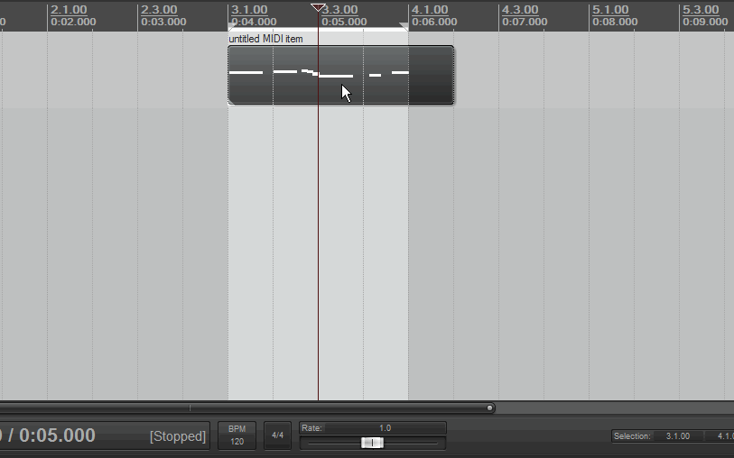

Eine weitere Möglichkeit für deine erste Frage ist das Item auf die gewünschte Länge zu ziehen und 'glue' auszuführen.
...oder im Midieditor kürzen:
Super! Dankeschön!
