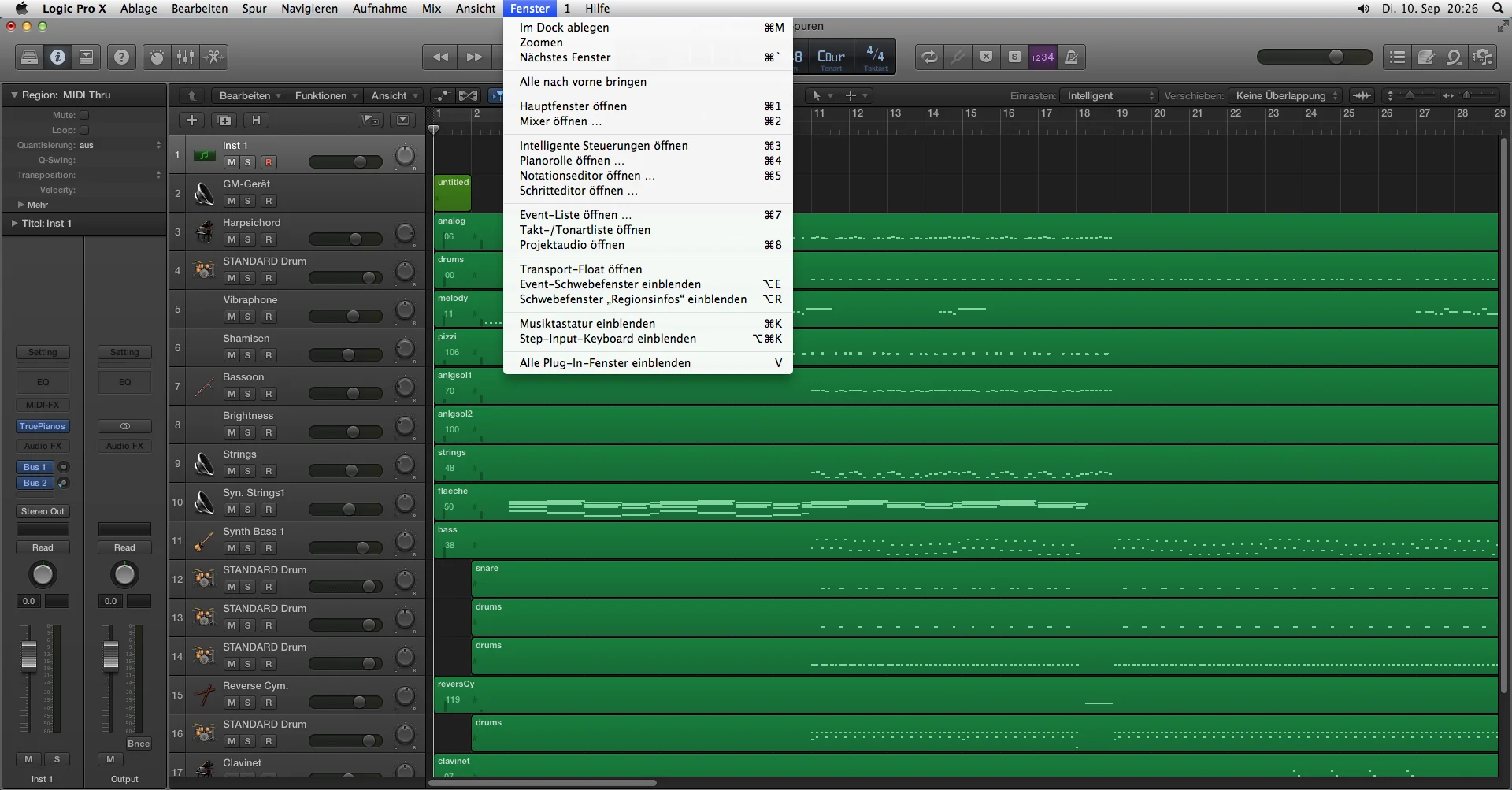

Hallo Clemens,
ich bin grade noch am rumtesten mit Logic Pro X Doch leider komme ich nicht weiter...
Du sagst, das Environtment-Fenster wäre unter Fenster -> Environment...
Doch ich finde nix in dem ganzen programm was Environment oder Umgebung heisst...
Entweder bin ich blind, oder irgend etwas stimmt da nicht...
Habe dir mal einen Screenshot angehängt...
Kannst du mir bitte nochmal genau erklären wo ich klicken muss um in das Environment-fenster zu kommen??
Die zweite Möglichkeit mit "Spur neu zuordnen" finde ich übrigens auch nicht! :-/
Vielleicht bin ich ja echt blind?

Kriegst Du Bandstand denn in X zum Laufen? Ich denke, das ist ein 2Bit-Plugin?
Ach so: Und das Environment muss da sein. Man kann überall, wo zu X geschrieben steht, was dazu lesen.
Wäre nur denkbar, dass in Clemensens Logic-Version das woanders ist.....
Jedenfalls würde ich mal ne MIDI-Spur auswählen, bevor ich aufs E losgehen würde. Das Teil dürfte nämlich kontextsensitiv arbeiten.....
Und weiter:
Wenn Du ne MIDI-Sur ausgewählt hast, such mal in den Menues nach "MIDI-Umgebung".......

Ja Bandstand läuft nun mit so einem BitBrige-Plugin...
Habe inzwischen das "Environment"-Fenster gefunden!
(man musste in den Optionen was umstellen, dann ging es!)
Nun habe ich das tatsächlich hinbekommen mit dem verkabeln MIDI > Softsynth (Bandstand)!

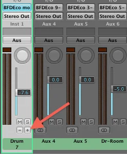

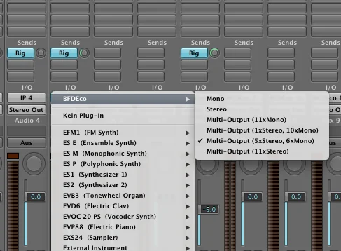

ok, wie erstelle ich ein Muti-Out?
Das kommt wohl aufs Plugin an.
Multitimbtrale Sounderzeuger konnen entweder als Stereo oder als Multi-Out benutzt werden, kann man meist beim einsetzen des Plugins einstellen oder wird abgefragt.
Das Plugin muss das allerdings auch können, den Sound nicht nur auf nen Stereoausgang auszugeben.
Wo kann ich das dann einstellen?
Ich bin da mit meinem Amateurwissen ziemlich überfragt... :-/
Wenn Dein Plugin das kann, werden die entsprechenden Option bei der Auswahl des Plugins gezeigt. (1. Bild)
Dann musst Du im Mixerkanal rechts unten das Pluszeichen drücken, um die entsprechenden Kanäle zu erzeugen (2.Bild)
Clemens
