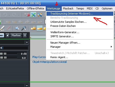

[g=32]Midi[/g] in Audio umwandeln funktioniert aber auch über die Freeze Funktion.
Oder aber Trackbouncing!
