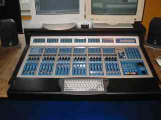

Da Du bei Deinem Vorhaben sowieso ziemlich nahe am Selbstbau bist, kannst Du Dich mal auf http://www.ucapps.de/ und in deren Forum schlaumachen.
Die machen da unter Anderem auch Sammeleinkäufe für Encoder, Potikappen, Alps-Motorfader und das ganze sonstige Zeugs, was man für solche Kisten braucht wie unten abgebildet:
(Das ist dann ein MIDI-Controller, kein Mischer!)
