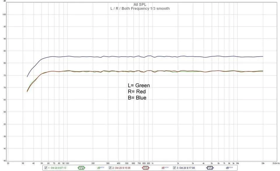

Zum mischen brauchst du eine Abhöre / Raum, die Nichts verzeiht und Nichts beschönigt. Anbei mal ein Frequenzgang meiner Abhöre.
Deine angesprochene Klarheit deutet darauf hin, das diese Genelecs neutral im Frequenzgang sind. Und gerade unter dieser Klarheit, fallen 80 - 90 % der aktuellen Pop / Rockmischungen durch. Weil sie unter Klarheits / Neutralbedingungen, weh tun in den Ohren. Da meistens besonders viel Schmalz, wegen der "subjektiv empfundenen Lautstärke", zwischen 1K und ca. 6K reingehauen wird. Einfacher Test dazu ist das Smartphone, da es eigentlich auf Sprache ausgelegt ist und wenn dich da ein Song anschreit, weisste was los ist :smil451d62b1d6f72:
Zu Musik hören kannste Hifiboxen nehmen. Da bei Hifiboxen ähnlich wie bei Wein (hör mal "Weinkenner" zu, wie sie über Wein reden), viele Punkte in das subjektive Hörempfinden einfliessen. Da kannst du dir Boxen raus suchen, die deiner Lieblingsmusik entgegen kommen.
Du kannst auch neutrale Mischmonitore zum Musik hören nehmen, aber da haste nur noch eine gewisse Anzahl an Mischungen, die unter lauten Bedingungen keinen Hörschäden verursachen :smil451d62b1d6f72:
Die neue Abhöre bei mir wird auch, wenn man sie im Laden kaufen könnte, jenseits der 10K liegen. Vollaktiv, 3 Wege, 20Hz - 20kHz ( Hoffnung -3dB Abfall bei 20 Hz )
+/- 1dB im abhörfertigen Raum. Einmalige Wandlung von Digital in Analog. Knapp 4K an Material. Sie wurde extra für meinen Raum entwickelt. Fast einjährige Suche nach den passenden Chassis für den Einsatzzweck.
