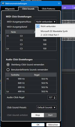

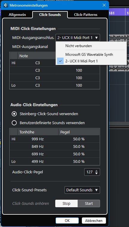

Zur Metronomeinstellung:
Hier war zunächst "nicht verbunden" eingetragen. Ich habe da noch nie was verändert und vermute, dass durch das RME da eine andere Einstellung erforderlich ist (UCX II) und habe diese aktiviert.
Ich habe jetzt einen Metronompegel unten im Transportfenster rechts und auf der Anzeige vom RME. Habe aber keinen Pegel vom Metronom auf den Kanalzügen von TotalMixFX (der wird ja angezeigt, auch wenn der Regler ganz runtergeregelt ist).

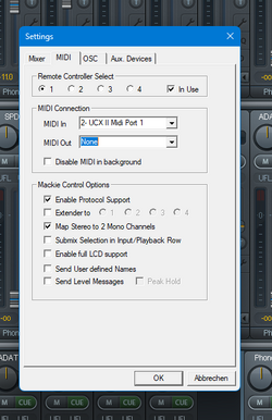

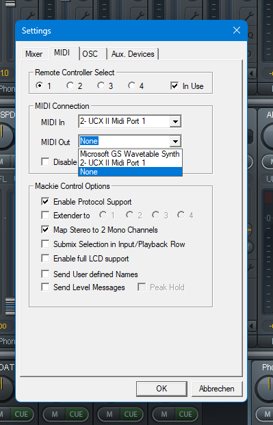

In den Settings vom RME habe ich diese Einstellungen gefunden:
Remote Controller Select steht auf 1 (ich verwende allerdings keine Remote Control - ist vielleicht ein Standardwert)
MIDI In habe ich jetzt mal auf das UCX II gesetzt, was mit MIDI Out passieren sollte ist mir nicht klar - kann ja nicht derselbe Port sein?
... falls das hier überhaupt richtig ist ... ist eine Vermutung ...
Klick ist aber bei keiner der unten angezeigten in Verbindung mit der oben ausgewählten Einstellung hörbar.
Du bist dort bei den Einstellungen für den Midi-Click gelandet. Den brauchst du nur, wenn du einen externen Klangerzeuger clicken lassen willst.
Du musst unter Metronomeinstellungen den ersten Reiter "Allgemein" wählen. Dort kannst du die Ausgänge für den Audio-Click zuweisen.

was ist denn in dem Tab "Allgemein" von den Metronomeinstellungen zu lesen? das ist doch ebenso interessant, wenn nicht sogar interessanter.. komm, den 1 Screenshot schaffst noch ;)

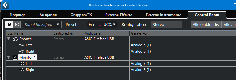

…schalte den CR mal ein und mache deine Zuweisung z.B Line Out = Main L usw. es reicht nur eben Stereo
…hörst Du den Click, dann liegt das Problem nämlich bei Cubase und nicht an der RME
Meinst du diese Zuweisungen? (da stand gar nix drin - hab jetzt diese Zuweisungen gemacht - stimmt das?)
Ja, wenn an den Ausgängen deine Kopfhörer und Abhöre dran hängen, ist das richtig. Dann sollte das Metronom auch beim aktiven CR, zu hören sein.
