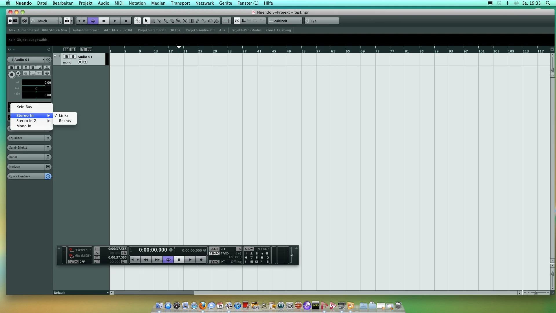

hat jemand von euch Efahrung mit der Sound Karte Metric Halo Mobile I/O ULN2 und Nuendo bzw Cubase, ich blicke einfach nicht durch von lauter klickerei.
also installiert einwand frei nur weiter kreige ich es irgendwie nicht vieleicht gibts jemand sagen wie das richtig geht.
frhüer hab ich mit line 6 und M-audio karten gearbeitet war relative einfach zu bedienen, ich denke Metric halo es ist ne ganze andere Geschichte.
mein kette ist preamp Avalon M5, ULN2, Macpro, Nuendo, Abhöre Monitor
problem: ich kann einfach nicht aufnehemn )) bzw ich finde den eingang nicht in Nuendo. ich hoffe gibts jemand hier der die gleiche Karte hat bzw system.

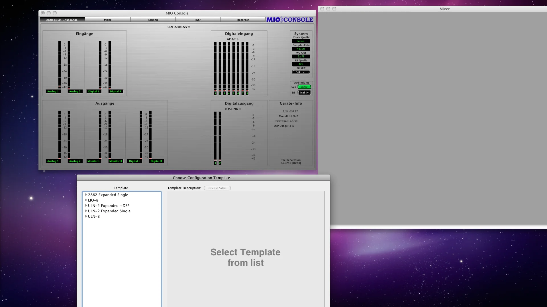

ich glaube es ist nicht so einfach, die Konfuguration muss bei die Mio Konsole gemacht werden da bestimmt mann das ganze Routing, ich hab den Hersteller in Deu an geschrieben und warte ich mal ab.

ich habe hier paar screet shot von Nuendo und die Mio console ich weiss gar nicht was ich klicken soll

zuerst mal musst du in dem Metric Dialog natürlich angeben, WELCHEs dieser Konfigurations Templates du möchtest.
Da es sich um eine ULN2 handlet dürfte der Fall klar sein, ob DSP Option oder nicht, kannst nur du wissen.
Jetzt läd sich zumindest mal ein Template für das interne I/O Routing.
Danach gehst du ins Nuendo und schaut unter -> Geräte -> VST VErbindungen nach, was dort unter den EINGÄNGEN eingetragen ist.
Du kannst in der dortigen Liste herumklicken und sowohl Busse erstellen, als auch Eingänge eindeutig zuweisen.
Das sind grundlegende Einstellungen, die zu tun sind.
Erst DANACH kannst du im Inspector vom Nuendo (dein erster Screenshot) entsprechende Eingangsroutings vornehmen.

alles klar ... ich habs jetzt, mannnn es ist ja super einfach hab mir richtig Zirkus gemacht peinlisch !! lol na ja hab gedacht es ist schwer zu verstehen eingentlich ist ist es nicht.
mann muss einfach nur rum probieren.
Insane, danke für deine kleine Hilfe , have a great sunday :)
