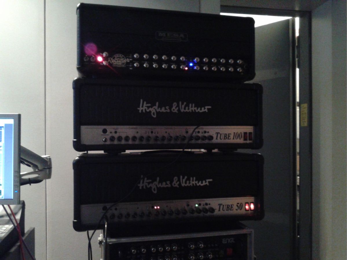

psst, da sind sogar drei echte Amps vertreten: ein Hughes&Kettner Tube 100, ein Hughes&Kettner Tube 50 und ein Mesa Boogie Rectifier.
keinerlei Ampsimulation, auch keine Drums aus der Dose, alles echt ;)
keinerlei Ampsimulation, auch keine Drums aus der Dose, alles echt zwinker
