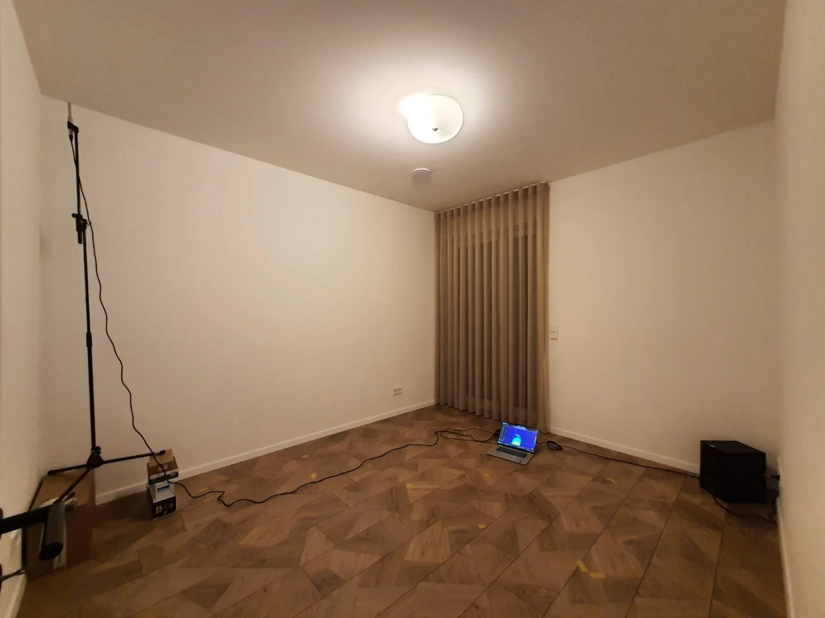

Hallo zusammen,

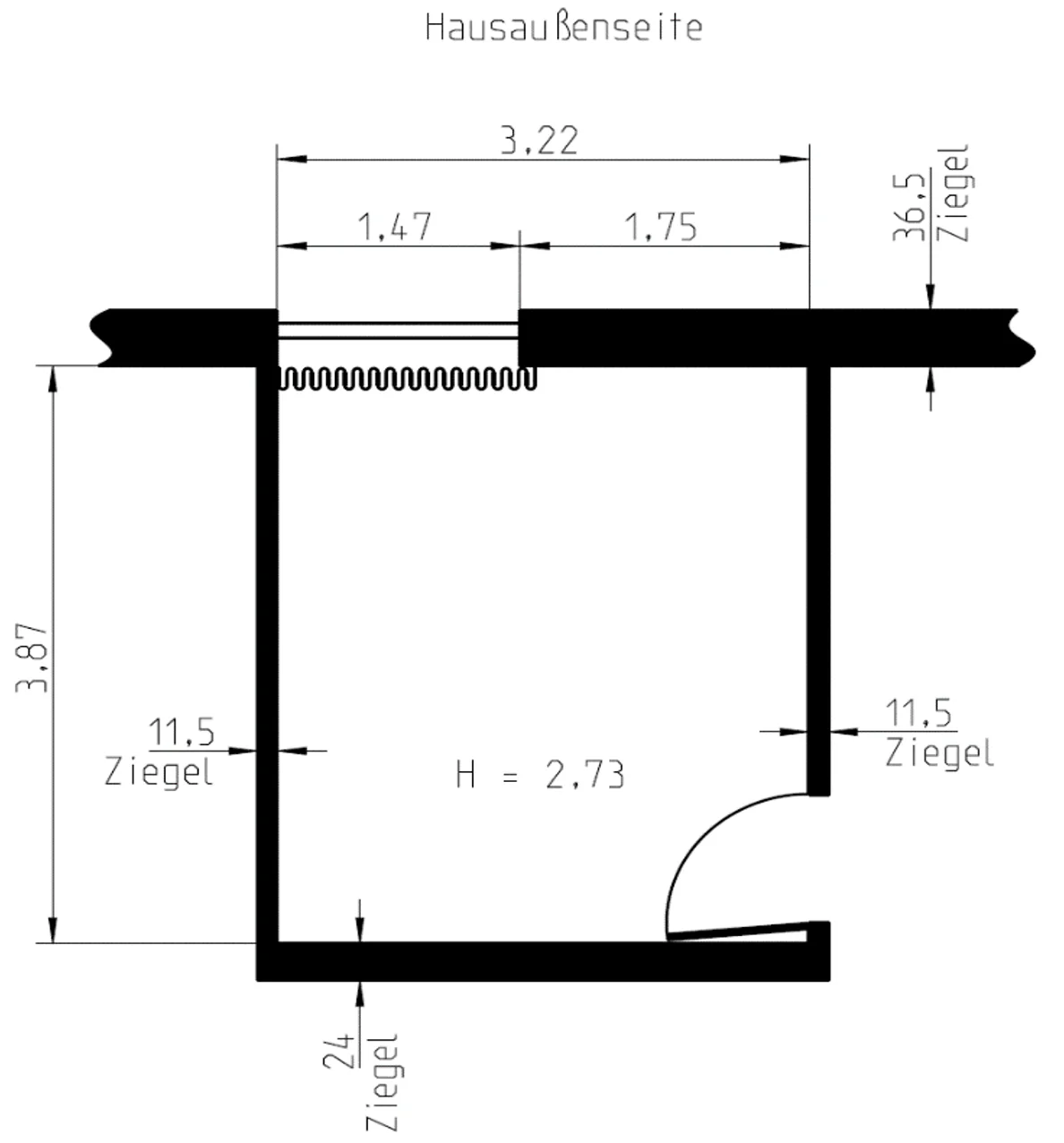

vor ein paar Tagen habe ich meinen kleinen Homestudio-Raum mit REW vermessen. Dazu bin ich vorgegangen wie in Black Benders REW Workshop beschrieben ist.
Erst danach bin ich auf die Seite von Jochen Schulz gestoßen (der übrigens auch hier im Forum aktiv ist), auf der beschrieben ist, dass man Raummoden am besten im komplett leeren Raum messen sollte. Und weil bei den ersten Messungen der Raum nicht komplett leer war, habe ich für diese neue Messung das Zimmer komplett leer geräumt.
Nach Jochens Anleitung habe ich unten in der Ecke einen Lautsprecher (Adam T7V) platziert, diagonal gegenüber in der oberen Ecke das Messmikrofon (Behringer* ECM8000).
Hier der Grundriss und ein Foto des Zimmers. Das Foto ist mit Weitwinkel aus der Tür aufgenommen.

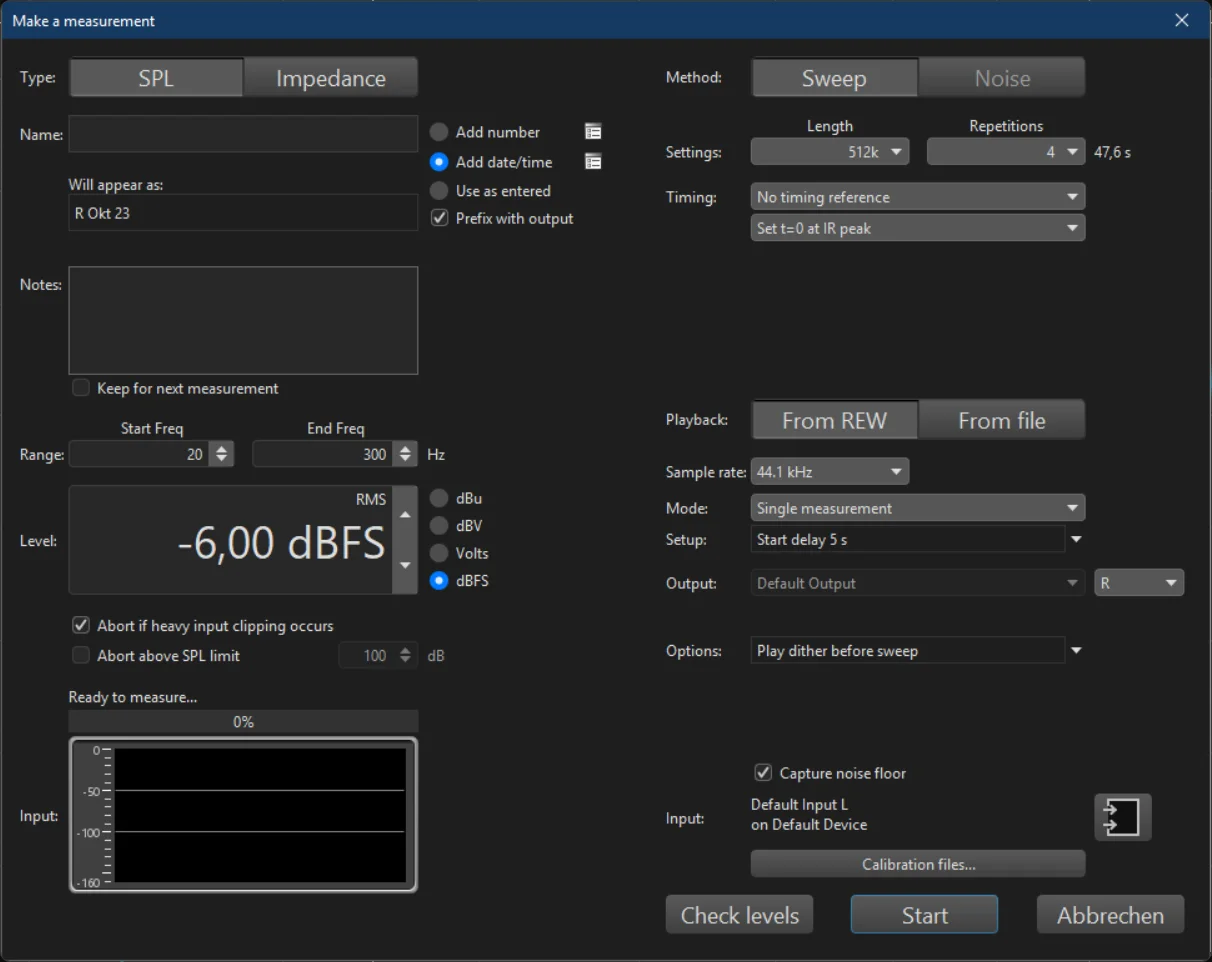

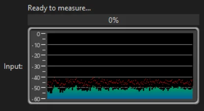

Nun zu meiner Frage.
Bei der ersten Messung wurde mir folgende Meldung angezeigt:
„The measurement distortion is very high, 14,4%. The level may be too high somewhere along the signal path.“
Also habe ich die Monitorlautstärke am Audiointerface* herunter geregelt. Dann kam die Meldung erneut, ich habe wieder herunter geregelt. Das hat sich einige Male wiederholt. Nach dem 5 Mal hats dann geklappt ohne Fehlermeldung. Da die Monitorlautstärke aber bereits so weit runter gedreht war, frage ich mich, ob das alles richtig gelaufen ist und ob ich nicht an einer anderen Stellschraube hätte drehen müssen?
Ich Vergleich zu den Messungen, die ich vor einigen Tagen gemacht habe - nach Black Benders Anleitung im REW Workshop - war der Lautstärkeregler am Audiointerface* fast doppelt so weit aufgedreht und alles um einiges lauter.
Kennt evtl. jemand die o. g. Fehlermeldung und kann mir verständlich erklären was diese Meldung bedeutet?
Hätte ich vielleicht nicht die Lautstärke der Monitore herunter regeln sollen sondern den Eingangspegel des Mic-Preamps am Interface?
(Das habe ich allerdings absichtlich nicht gemacht, weil in Black Benders REW Workshop steht, dass der bei -20 dB eingestellte Eingangspegel des Mics nicht verstellt werden sollte.)

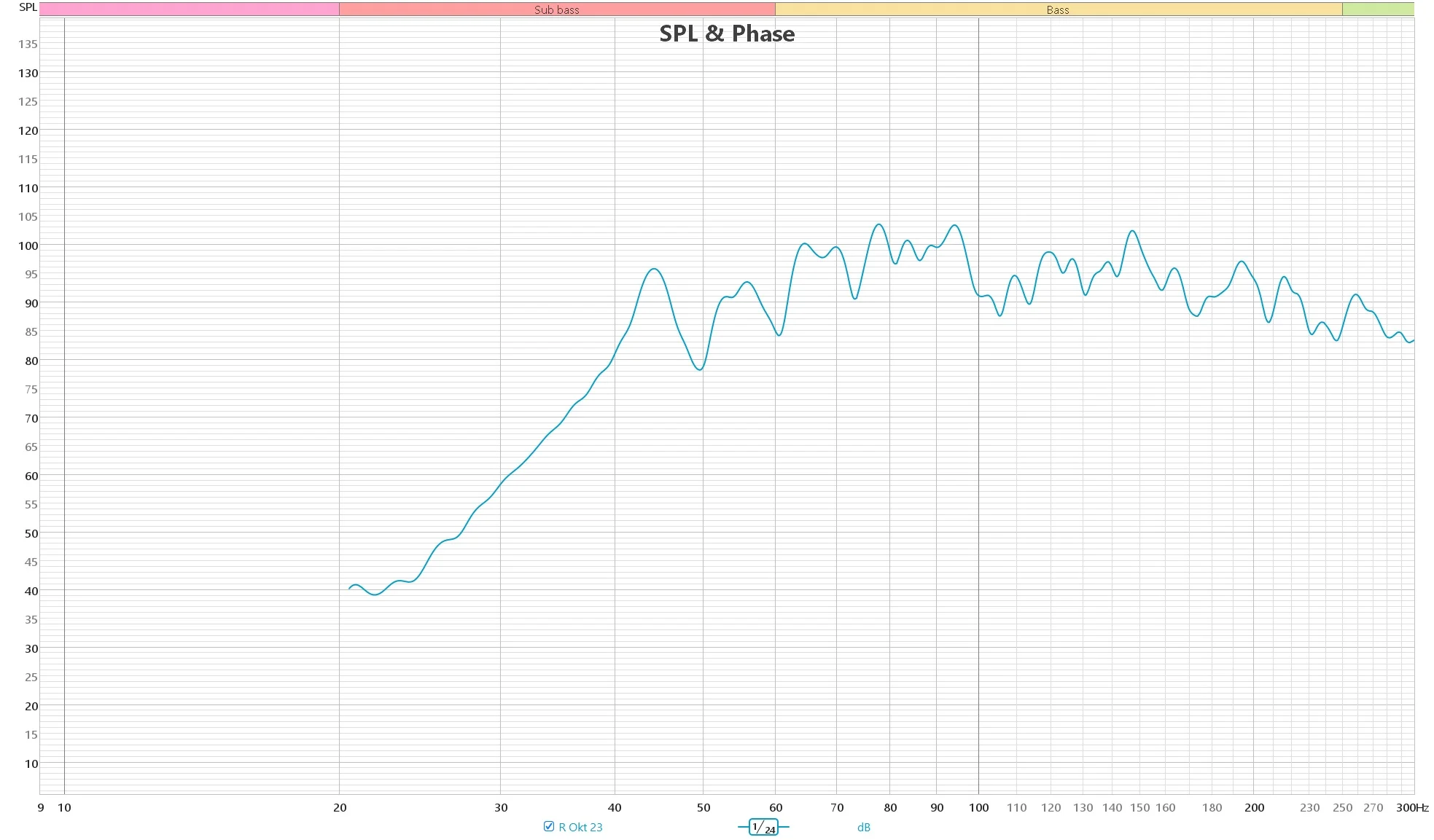

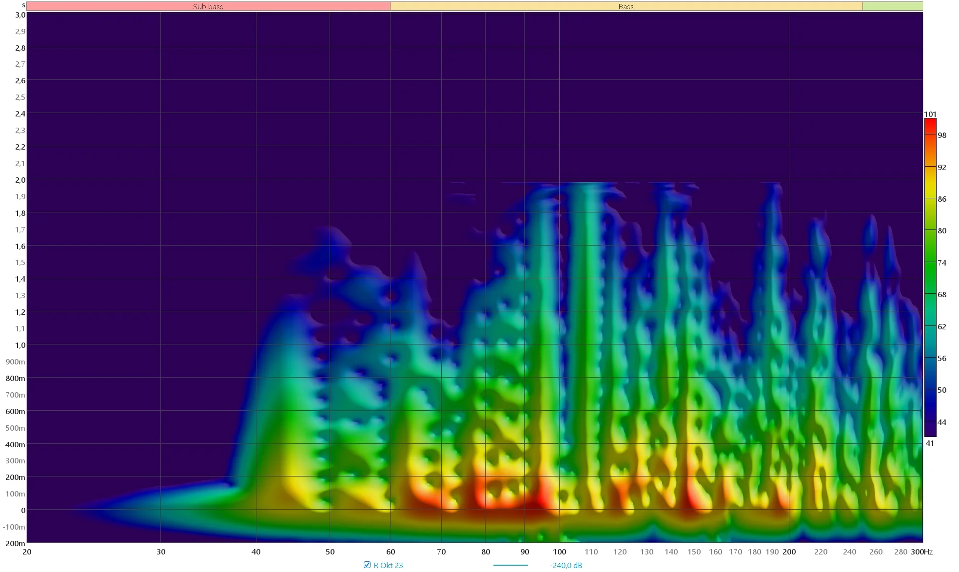

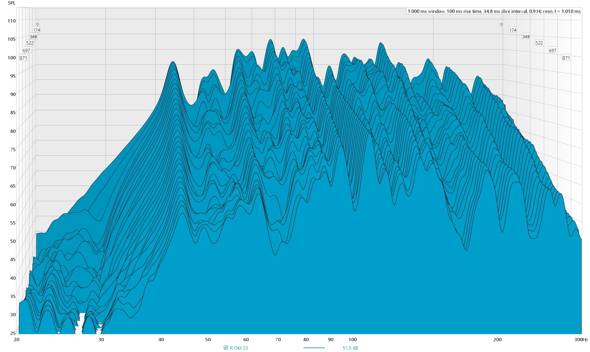

Hier noch ein Bild der Einstellungen in REW und die Ergebnisse...
Gemessen habe ich von 20 - 300 Hz, weil ja nur die unteren Raummoden interessant sind.
Und hier natürlich noch die .mdat
Vielleicht sieht man ja daran was falsch gelaufen ist.
Wie gesagt, es geht im erstmal darum, ob ich alles richtig gemacht habe bzw. was die Fehlermeldung bedeutet und wie ich sie vermeiden kann.
