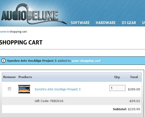

Danke für die Info! ... und natürlich schade. Vocalign 3 Project bekomt man bei AudioDeluxe jetzt für ca. $230,- (vermutlich zusätzlich deutscher MwSt.?) ... mmmh ... Falls Du (whitealbum) demnächst am anderen Rechner bist und das Video ohne größere Umstände leicht findest, würde ich mich immer noch dafür interessieren :-)

Der Preis bei audiodeluxe ist der Endpreis, da kommt nix mehr drauf.

Ich hatte gefragt, ob der Preis von 230 USD hier ein guter ist oder oab es immer mal wieder auch Sales gibt, die noch mehr Nachlass gewähren?
