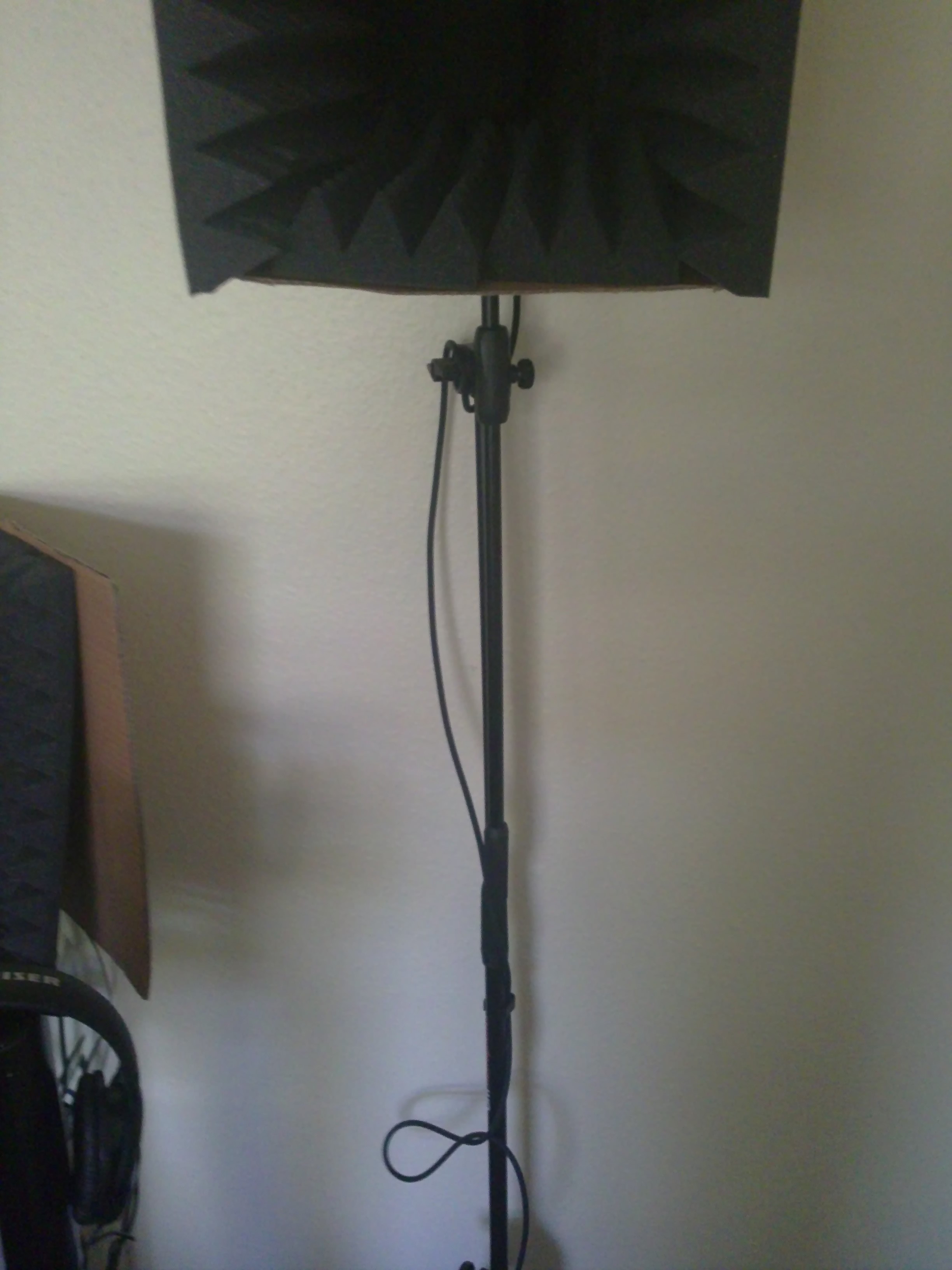

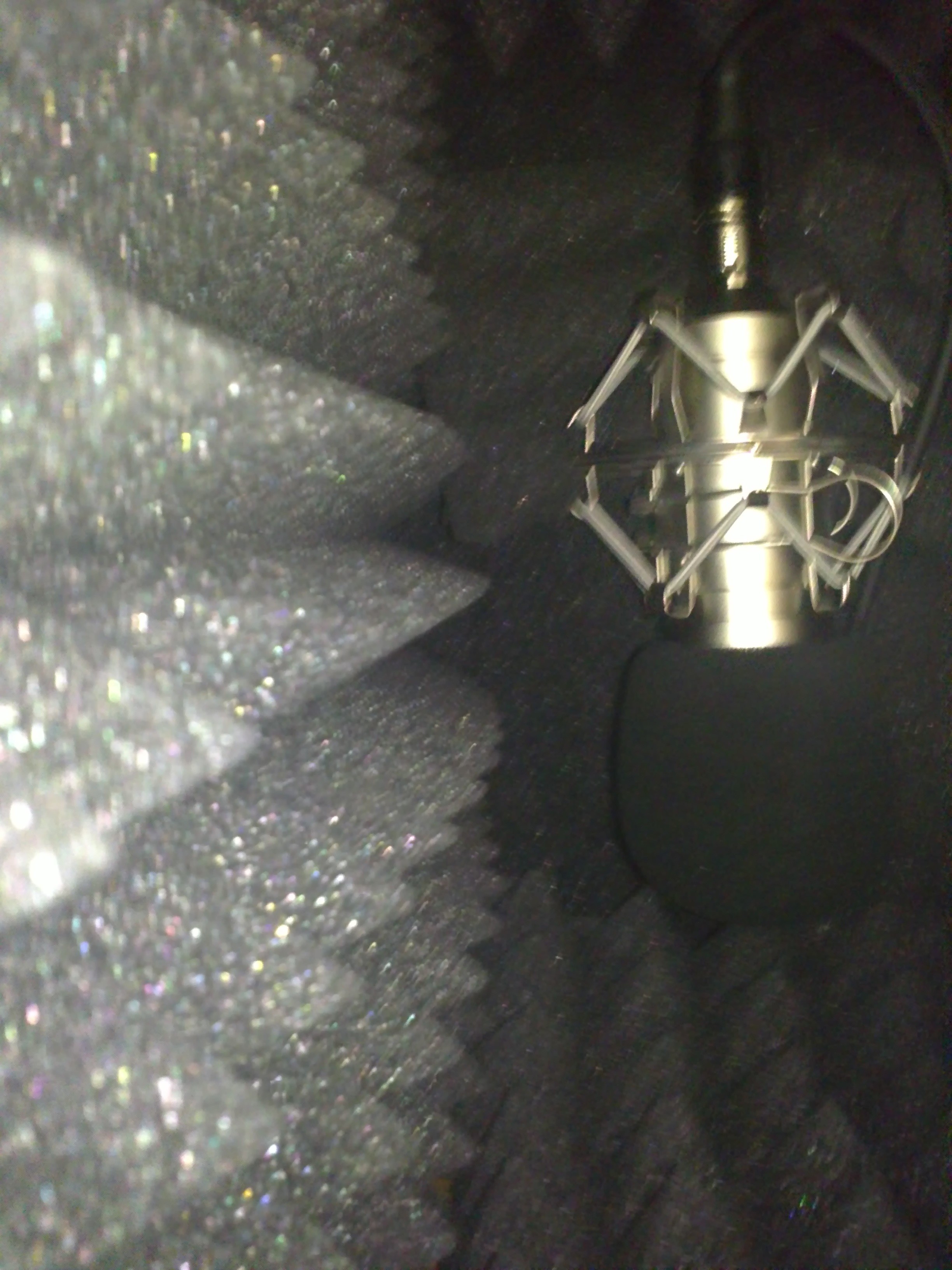

Hi leute habe mir eine kleine Akustik Box für mein Mikro gebaut, nur zum Test, vielleicht auch für ein paar aufnahmen. Habe ausem Keller noch ein paar Aksutik Schaumstoffe übrig gehabt.
Ich habe gelesen, dass diese DIY Boxen die Hohen Frequenzen entfernen und die Stimme etwas Bassiger machen. Nun wollte ich mal eure Meinungen dazu hören.
Materialien:
ein Karton 40x30cm tiefe : 60cm
Akustik Pyramidenschaumstoff 5cm dicke
Hier noch 2 Bilder eigentlich 3 aber das eine(das wichtigeste wo man das ganze sieht) ist viel zu groß selbst nach einem komprimierungs versuch, in der Hoffnung dass ich die Datei unter 1mb bekomme :D.
Viel Spaß warte auf eure Beiträge

Aber ganz ernsthaft und direkt: So einen scheiss wie diese Box will hier keiner sehen. :D

das wäre ein fall für user nsp dem zuständigen verbrennungsexperten für überflüssige hardware :D
aber jetzt mal im ernst.
wenn die aufnahmen nun für dich besser als vorher klingen dann ist es ja ein erfolg.
mit selbstgebauten stellwänden aus mineralwolle würdest du aber sicher ein noch besseres ergebnis erhalten was dann nicht
klingt
das was du da als bassiger hörst sind resonanzen und nachhall des basses und der tiefmitten was von der unbehandelten raumakustik kommt und auch schon vorher da war aber nun besser hörbar ist weil der noppenschaum die reflexionen der höhen schluckt.

ich will ja mehr bass in der stimme, vorher hatte ich, kp ob das an meinem Mic lag, viel zu wenig bass in der stimme! understand? :D, nein spaß ja dachte ich mir schon ;)
wenn du mehr bass willst dann dreh den mit einem eq rein und nicht mit resonanzen und nachhall des raumes auf die du keinen einfluss hast und du auch nicht rausdrehen kannst.
vertrau mir. schlechte raumakustik im bass ist nicht gut.
das bekommst du beschissener gemischt als eine saubere aufnahme mit einem schlechten mikro denn das kann man präziser nachbearbeiten.
bleib skeptisch und mach so wie du denkst oder hör auf das was dir jeder profi sagen wird.
mehr kann ich dir nicht helfen.
