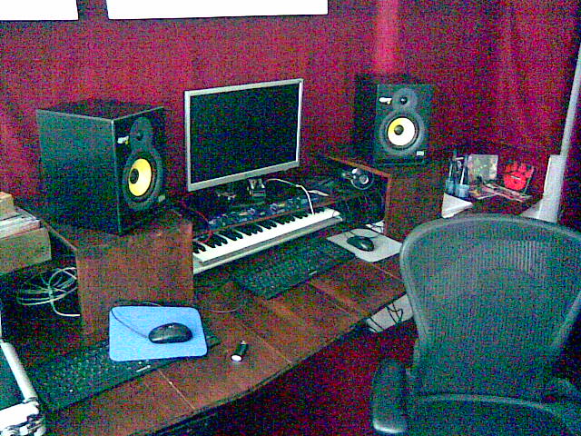

Gegen den [g=118]Bass[/g]:
1.) Boxen weg von der Wand
2.) Stell die Boxen mal auf 4 Murmeln, dann wird das mit dem [g=118]Bass[/g] schon ein Stücken besser. Noch besser: Boxen runter vom Tisch!
Wegen den Höhen: Hast du die Boxen vorher mal probegehört?
Ich schließe aus dem Bild einfach mal darauf, dass du keine raumakustischen Optimierungen vorgenommen hast. Wenn der Raum überall so nackt ist wie um deinen PC rum, dann wundern mich die Klangeinbußen nicht im geringsten.
Um dem Problem entgegenzuwirken kannst du die Decke abhängen mit einem dickeren Stoff. Du kannst Bassfallen in den Ecken verbauen. etc.
Ich emfehle dir einfach mal dich im Forum für Raumakustik zu informieren. Die Themen gab es schon sehr häufig. Du findest bestimmt was.
http://homerecording.de/modules/newbb/viewforum.php?forum=47
Grüße
Tino
Wenn ich nicht innerhalb 24h ein aktualisiertes Foto sehe, wo die Boxen vom Tisch abgehoben sind, ....
:sauer:
Stell die auf Unterlage! Von mir aus DVD-Spindelhülle, 8cm hoch.
Aber mach die vom Tisch weg!!!

Mal abgesehen davon ist das ganze sowieso etwas gehandicapt, wenn links die Begrenzung fehlt:
Rechts zu nah an der Begrenzung, da haben wir auch Schalldruck.
Links fehlt alles, macht eventuell Probleme beim Mischen, zwecks frühen Reflex. von rechts. "Deine Ohren hören rechts lauter."
Hochtöner auf Ohren gerichtet, alles zusammen ein gleichseitiges Dreieck, am unteren Ende hörst du. Das um es grob zu gestalten.
Wenn ich das also richtig sehe und links keine Wand ist, würde ich das anders stellen...

Die Boxen habe ich schon auf so Filz Füße aus dem Baumarkt gestellt - hat minimal was gebracht - aber leider nicht viel.

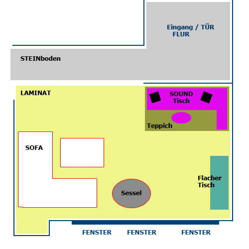

DieBoxen weiter weg von der Wand geht leider nicht. (siehe Skizze)

Ich werde die Boxen 27cm erhöhen - dazu baue ich mir kleine Boxenständer. Stell dann allerdings die Boxenständer auf meinen Tisch. Geht das, oder meinst du mit abheben, an die Decke hängen oder an die Wand ran?

?? einen halben Meter von der Wand weg?
UFF - das geht nicht so richtig.
Habe dazu mal eine Zeichnung meines Zimmers angehängt.

Was hällst du denn davon, wenn ich auf die Tiefe des Tisches, links eine kleine Stellwand baue?
Oder muss die Wand dann länger als der Tisch sein?
Hast du denn ne Idee das anders zu stellen - Mach ich gerne!?

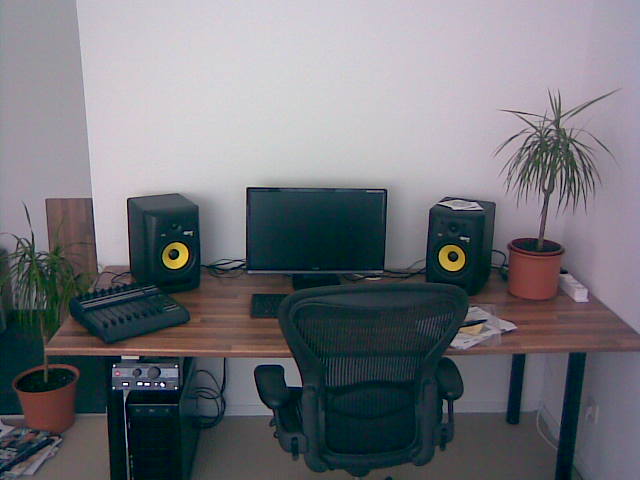

So, dann hänge ich nochmal ein Foto aus meinem mini-Studio bei einem Kollegen an - da ist der Sound MEGA I.O.
Und die Boxen stehen auch an der Wand - er hat allerdings ein Segel oben drüber - und da erinner ich mich noch - das hat eine ganze Menge gebracht.
Rechts ist bei Ihm auch eine Wand - allerdings ist bei Ihm die Wand hinter den Boxen massiv - und nicht wie bei mir, "sehr dünn".

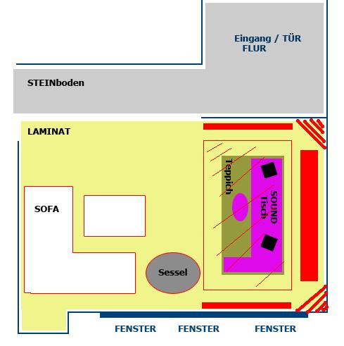

Is doch klar, dass es Schei*e klingt wenn Du nackte Wände + diese schwachsinnige Position hast. Von Entkoppeln etc mal ganz zu schweigen.
Hab da mal ne Skizze gemacht.
Das Rote sind Absorber. Ich würd sie aus Thermohanf machen.
Habe ich auch, wirkt top.
Hoffe Du hast da an der Wand kein Fenster...
Sonst machs an die andere Seite.
Und der Wandabstand ist nicht so wichtig.
Meiner Erfahrung nach ist es wichtig, WO im Raum das Ganze steht.
Im 1/3 des Raumes ist meistens gut. Und Dann halt mit Boxenopositionen/Sitzposition experimentieren. Mal 10cm vor, mal 10cm zurück, kann manchmal viel ausmachen (im [g=118]Bass[/g] halt).
Achja, knall Dir nicht alles 100% mit Absorbern zu.
Das Rote soll halt nur Anhaltspunkt sein.
Bei mir bringt es jdf. extrem viel 20cm dicke Thermohanf Absorber hinter den gesamten Tisch zu stellen.
Viel Erfolg.

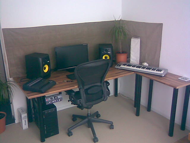

>> Gesten habe ich eine IKEA Samt Gardine hinten an der Wand befestigt.
>> Das hat was gebracht.
>> Am WE baue ich Boxentürme, die dann vom Tisch entkoppelt werden.

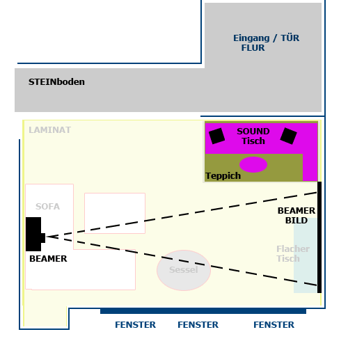

Das ich den Tisch eigentlich an eine andere Wand stellen müsste ist mir auch klar.
Jedoch suche ich nache einer Lösung, mein Wohnzimmer auch noch als Wohnzimmer nutzen zu können.
Ich besitze einen kleinen Beamer, der meinen TV ersetzt. Siehe Zkizze.
Und so war aus meiner Sicht der beste Kompromiss aus Beamerbild und Soundrechner.
1) Ich sitze nicht mit dem Rücken zu denen die auf dem Sofa sitzen
2) Man kann in Ruhe Beamer schauen ohne einen Tisch im blick zu haben
?) Nach dreimaligem umstellen, habe ich keine besser Position finden können ;(
Dachte ich‘s mir doch.
Du brauchst keine Tuningtipps, wenn dein Auto auf dem Dach liegt.
Alle (ALLE, ALLE, wirklich ALLE) akustischen Massnahmen gehen von einer halbwegs vernünftigen Position als Basis aus.
