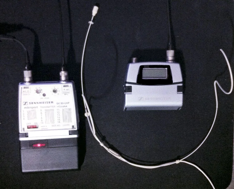

Hyperniere bei Headsets??? Kenne ich nur von Shure - und die Teile sind einfach nur schlecht und unbrauchbar!! Kaum verschiebt sich die Kapsel, muss der Toni nachpegeln, respektive hat keine Chance mehr, ein anständiges Signal zu bekommen.
Vernünftig eingepegelt spricht nichts gegen eine Kugel. Ich persönlich schwöre ja auf das DPA 4066. Die Qualität ist einfach gigantisch gut, der Tragekomfort sehr hoch und Ausfälle habe ich auch noch keine gehabt. Nachteilig ist leider nur der Preis...
Ich meinte ja nur, daß Handsender günstiger sind als Headsets + Taschensender. Bis dato nutze ich noch 790 - 809.200 MHZ + - & zahle vor 2015 auch kein Geld dafür
Bei vergleichbarer Qualität nicht wirklich!
