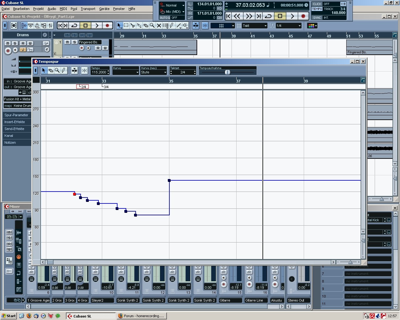

Also bis zur Tempospur bin ich ja noch gekommen. Dann hörts bei mir aber auf.
Vielleicht sprechen wir ja von unterschiedlichen Programmen? Ich hatte bisher dummerweise nicht erwähnt das ich [g=539]Cubase[/g] SL 2 nutze!
Das sieht dann in der Tempospur bei mir so aus. (siehe Anhang)
Gibts da auch ne Möglichkeit?
oh! logisch, dass dir meine anleitung dann nicht weiterhilft, sorry. bin von [g=539]cubase[/g] sx3 oder 4 ausgegangen.
lg
flox
Und bei SL2 gibts keine Möglichkeit?
die funktion, die ich beschrieben habe gibts jedenfalls nicht.
du kannst nachsehen obs die möglichkeit einer projektspur gibt (neue spur erstellen: projektspur) - ist allerdings ein ganz anderes arbeiten damit :)
