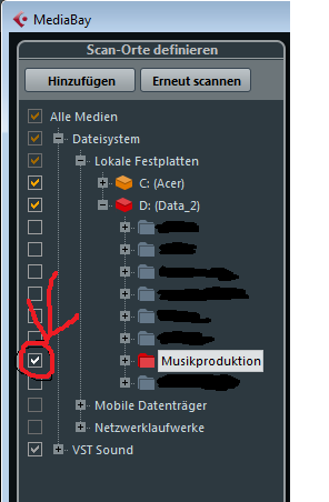

ich habe ein blödes Problem mit Cubase 5.5 64bit. Wenn ich die MediaBay öffne, dann zur Festplatte D: gehe und dort in den Ordner Loops, in welchem sich knapp 40 wav Dateien befinden, wird mir nichts auf der rechten Seite angezeigt, obwohl ich auf "Alle Medientypen" gestellt habe.
Ich frage mich nun, was ich da tun kann. Denn eigentlich sind das stinknormale Wav-Dateien und importieren über Datei kann ich sie auch.
Habt ihr einen Ratschlag für mich?
du musst erst das kästchen links von der baumstruktur des ordners markieren:
