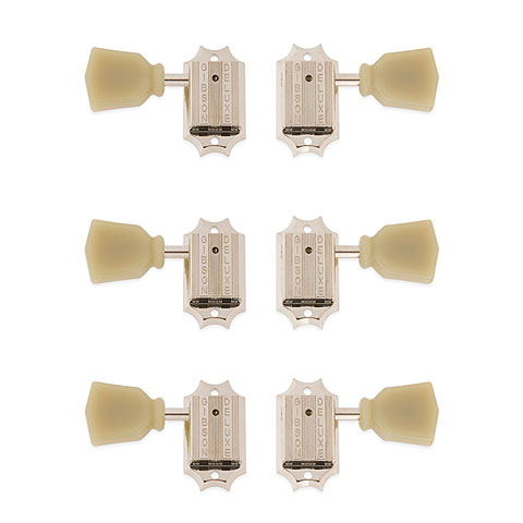

meine neue gitarre ist nicht die stimmstabilste, weshalb ich gerne die kopfpartie erneuern würde. sprich einen neuen sattel feilen lassen und neue mechaniken. bei beiden teilen bin ich mir noch unschlüssig was da reinkommt.
momentan sind solche tuners drin:
das sind ja nicht die gekapselten mechaniken. wie ist das mit der dünnen welle an der man gleich dreht. leiern die aus? bei der aktuellen gitarre sind die eben einwenig ausgeleiert (sind von 1983).

@arepggio: Deine Tuner sind "Kluson Deluxe", nur mit der Prägung "Gibson". Das gleiche bietet Kluson auch für "Fender", was die Werksbelieferungen angeht.
