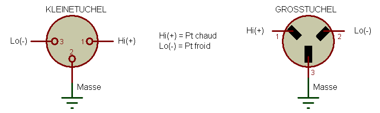

Moin moin zusammen,
kann man es mit einem falsch gepolten Kabel schaffen, ein Firewire Interface kaputt zu machen ? Habe ein Kabel für ein altes md421 Großtuchel auf XLR selbst gelötet, Masse beim XLR auf 1 beim G-Tuchel auf 3. soweit richtig oder? Das Interface (Presonus Firestudio Project) bei ebay ersteigert, dann am 2. Abend ist das Interface abgeraucht (Netzteil am A ...) - suche nach mögl. Ursachen und bin echt deprimiert.

Ich hätte das Kabel genau so gelötet wie Du und vermute, dass der Fehler woanders sitzt.
Dass ein falsch belgtes Mikrofonkabel ein Netzteil zerschießt habe ich auch noch nicht erlebt.
Im schlimmsten Fall kann dabei bei eingeschalteter Phantomsperisung das Mikrofon und/oder der Eingang schaden nehmen.

Also Sicherung war zuerst nicht kaputt ging dann aber drei min. später an' Ar### hab ne neue versucht-nix-gerät tot. habs aufgemacht, netzteil hat ne eigene platine mit schön sichtbar abgerauchten C's oder so (???) drei stück sind schwärzlich.
Phantomspeise war nicht an.
Wenn das Kabel falsch gepolt wäre, würde dann überhaupt ein Signal am anderen Ende rauskommen ??????? Nö oder?
