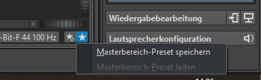

Hallo zusammen,
ich versuche in Wavelab Pro 11 ein Masterbereich-Preset in einer Audiodatei zu speichern und dieses nach gewisser Zeit wieder zu laden. Leider funktioniert es bei mir nicht wirklich. Wenn ich auf Masterbereich-Preset laden unten rechts im Editor-Fenster klicken will ist das Feld ausgegraut.
Allerdings erst wenn ich Wavelab schließe und es wieder öffne.
Was paßt denn hier nicht?
Gruß Alex
Ich hak nochmal nach und häng mal eine Bildschirmaufnahme an.
  • 20220314_185929.mp4
    3,9 MB
In der Wavalab Hotline heißt es - falls der Beitrag nicht von Dir stammt - das sei ein Fehler, der an die Hotline bereits kommuniziert sei und im nächsten Update behoben werde.
Ich habe mir jetzt auch schon mehrere Projekte auf diese Weise zerschossen. Verstehe noch nicht ganz, warum die das überhaupt so kompliziert machen. Am besten werde ich nun jede Plugin-Konfiguration, die taugt, als Master Preset unter C.\...\Roaming speichern und die Datei dann noch einmal händisch getrennt im Projektordner als zum Projekt gehörig sichern.

Es gibt Neuigkeiten!
In der letzten Woche habe ich die Info bekommen das die Ursache für den Fehler erkannt und für das nächste Release behoben wird.
Ich bin gespannt...
