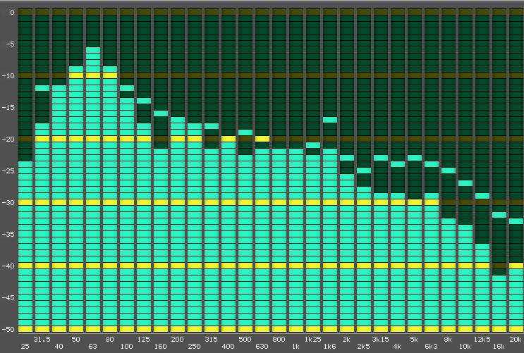

höre über die K&H o300. kenne das phänomen aber nur zu gut: war jahrelang mit den adam p11 unterwegs. da hats im auto auch regelmäßig gescheppert wie sau und ich hab mich grün geärgert!!! hatte bassmäßig ebenfalls große probleme mit den a7x + sub... insofern denke ich nicht, dass es am raum liegt sondern an den monitoren. mit kopfhörern kenne ich mich nicht aus, nehm die nur zum recording :)
eine weitere möglichkeit zum checkup ist ein analyzer. da sieht man die probleme in diesem fall eigtl. recht gut
Welcher Analyzer ist das? Also ein hoeherer Basspegel ist normalerweise nicht unueblich, aber das sieht schon verdaechtig aus. Ich hoere mit BM6A ab, Sub10mk2, aber es ist normalerweise ein Raumproblem, kein Monitorproblem.
das ist der rme digicheck - kostenlos (ich glaube nur für rme nutzer).
zum frequenzverlauf: der 30hz ist z.b. deutlich höher als der normale hörbereich um 1k. auch die delle bei 200hz würde ich als problematisch ansehn (matsch). im moment der bassdrum darf es ruhig mal nen 60-80hz peak geben, aber die frequenzen darunter kommen auch vom bass. wenn du an den sounds selbst nicht ändern möchtest hilft da nur sidechaining...

Ok, danke, bin ja RME User! Hab das noch gar nicht ausprobiert, coole Sache.
Ich wuerde eher vermuten, die Probleme liegen im Bereich 60 Hz, da ist der Peak.
Wegen 200 Hz schau ich mal.
Ok hier hab ich 60 Hz rausgefiltert und unten auch leicht was weggenommen, dafuer aber auch den Pegel etwas angehoben wegen mehr Reserve.
http://www.box.com/s/dye25mjezhz5jbu7zsdz
jetzt hat der Mix weniger Bass als der Housetrack, fuer mein Empfinden.
der youtube track hat bei 30 hz deutliche 10 db unter dem 1k bereich! also kein problem...
dein track klingt jetzt viel ausgewogener :) wobei ich die bassdrumm noch als zu bauchig empfinde für diesen synthpop. ums moderner klingen zu lassen würd ich aber echt mit sidechain deutliches pumpen hervorrufen...
