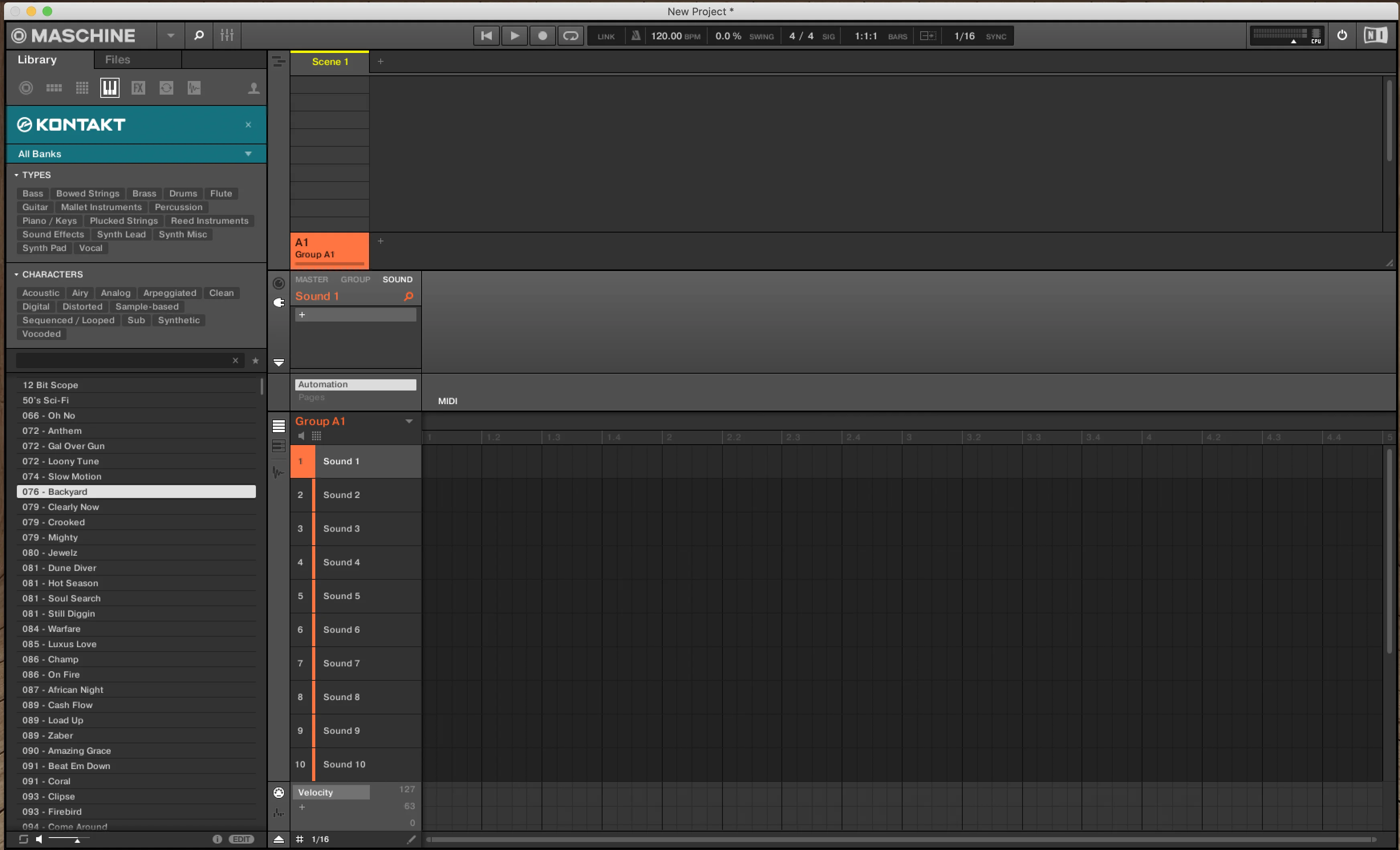

Also:
1.) Wenn Du die Maschine-Software startest, dann hast du bei einem LEEREN PROJEKT kein Button:

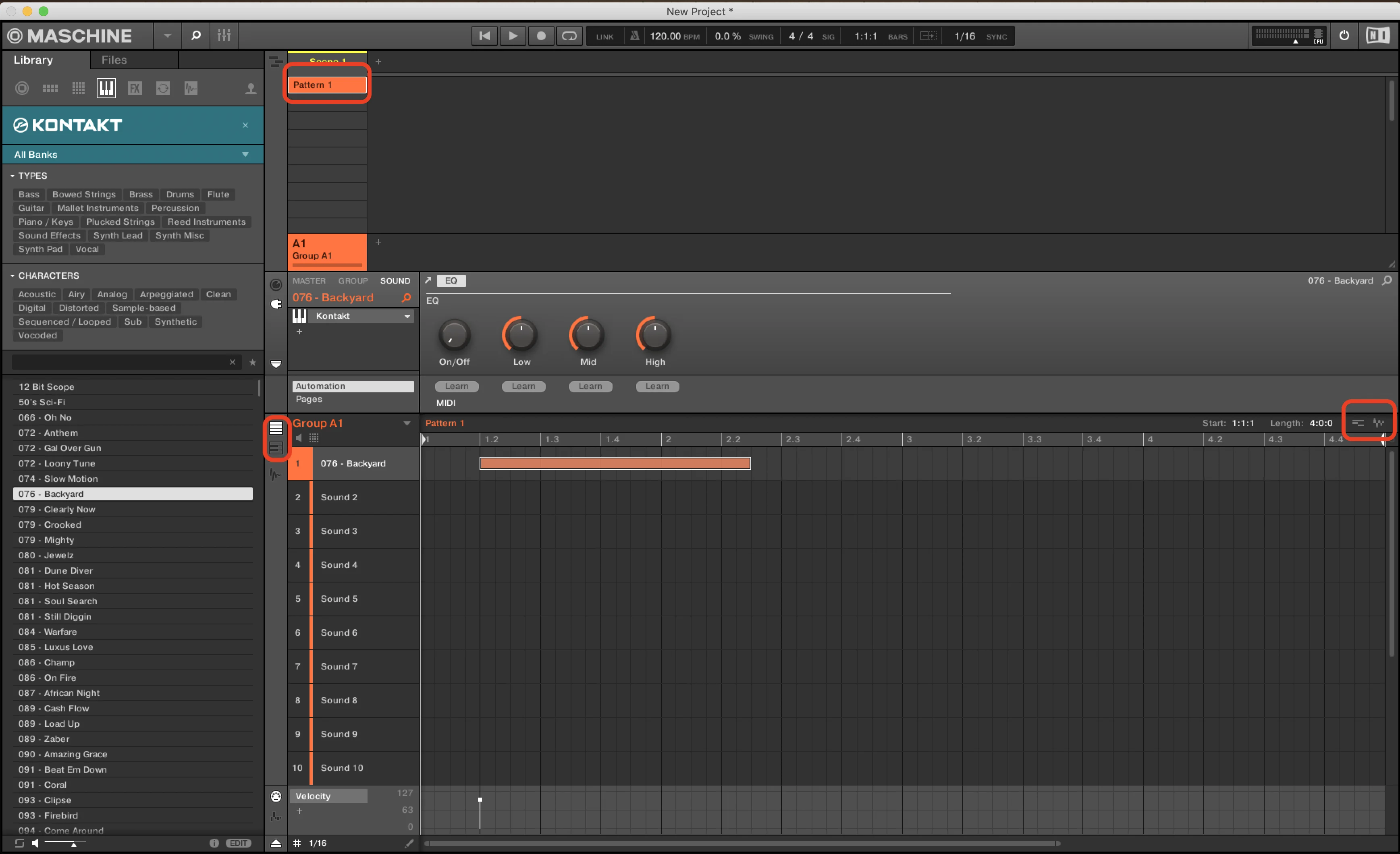

2. Sobald Du ein PATTERN in der erstellt hast, werden die Buttons für Drag&Drop sichtbar und Du kannst den Inhalt sowohl als MIDI aber auch als Audio exportieren. Dabei solltest Du darauf achten, ob Du dich im Pad-Mode oder im Key-Mode befindest.
Im Pad-Mode werden alle Sounds (1-16) exportiert, im Key-Mode werden die Tonhöhen des gewählten Sounds mit exportiert:
Reaktionen: montybunker
Also im eingekreisten Pad Mode geht ein Drag and Drop. Im Keymode zeigt er error Export midi an
Stop. Stimmt nicht. Melodie wird exportiert. Aber Drum Pattern nicht.

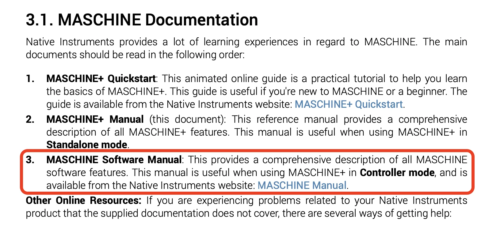

Hier noch eine Hilfestellung für alle Maschine+ Nutzer, die sich vorher noch nicht in Maschine auskannten bzw. nachlesen wollen:
Die Nutzung unterscheidet sich in STANDALONE- (M+) und CONTROLLER-MODE (Maschine-Software auf dem Computer).
Im CONTROLLER-MODE können mehr Features genutzt werden, wenn M+ mit dem Computer verbunden ist. Hierzu zählt bspw. der Zugriff auf weitere NI-Instrumente oder Drittanbieter-Plugins.
Das M+Manual bezieht aber sich hautptsächlich auf die Nutzung im STANDALONE-MODE.
Daher wird darin auf das Maschine-Software-Handbuch verwiesen, wenn es um die Nutzung im CONTROLLER-MODE geht.

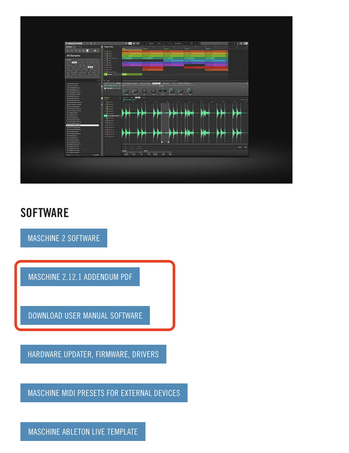

Hier nochmal der Link zu den relevanten Maschine-Software-Handbüchern:
https://www.native-instruments.com/en/products/maschine/production-systems/maschine/downloads/

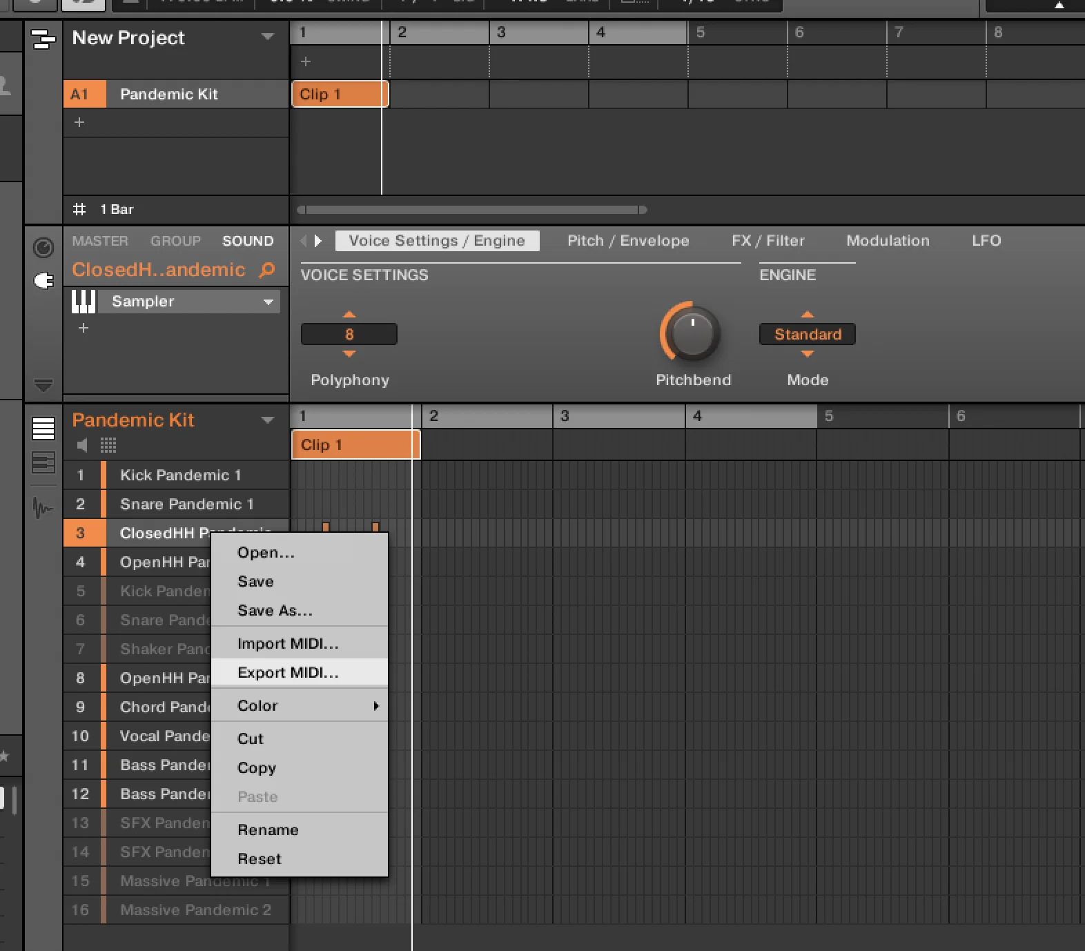

@montybunker
Hab gerade im Manual gesehen, dass es für Deine Zwecke noch einfacher geht...
@All
Mit dieser Funktion lassen sich (MIDI)Inhalte auch dann schnell exportieren, wenn man mit CLIPS statt Pattern arbeitet.
Sound anwählen > Rechtsklick > Export MIDI...
