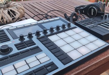

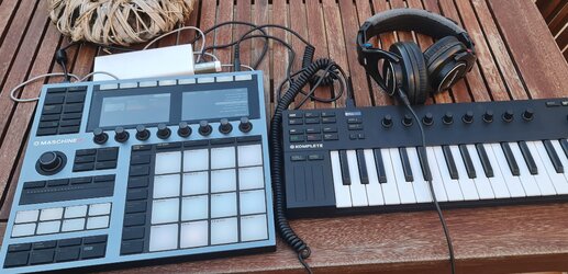

War schon länger mein Traum eine Mobile Lösung ohne Laptop zu haben jetzt ist es bei mir mit Maschine + und der M32 wahr geworden.
Mit einer USB Powerbank und dem Ripcord Kabel läuft das alles ganz hervorragend.
Hatte erst Angst das der Maschine Plus mit der M32 die Puste ausgeht wegen der Leistung da das Ripcord nur für die MK3 vorgesehen war.
Habe jetzt aber Tests mit über 100% CPU Auslastung gemacht und keine Abstürze feststellen können.
Jetzt fehlt nur noch Guitar Rig auf der Plus dann bin ich restlos glücklich.

wie lange Strom etwa hält mit diesem Setup?
Ca 8-9 Stunden mit einer 20000mAH powerbank
Ich habe mir das Zeug gebraucht gekauft, Maschine plus 600 und M32 für 68 Euro.
UVP ist mir zu teuer....
Nach Messung braucht die M Plus bei 100% Last ca 12 Watt.
Bei Vollast wäre meine Powerbank rechnerisch in 6.17Stunden leer.

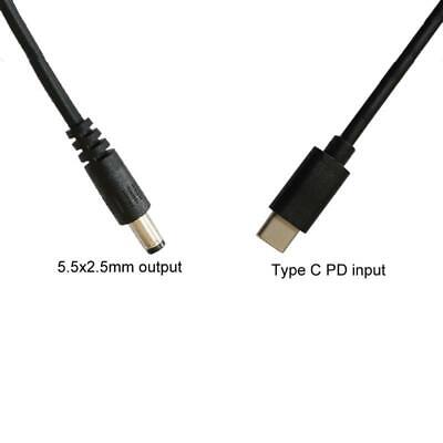

2. Stromkabel von DSD TECH mit 15V / 3A.
https://www.amazon.de/dp/B0B9FDZX7P?ref_=cm_sw_r_cp_ud_dp_4QJ26GKXEM0XM82PCRVD&th=1
Hinweis: Seit kurzem verweist der Link auf die Version des 12V-Kabels. Das 15V-Kabel scheint momentan ausverkauft.
