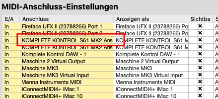

Der MIDI-Port von Maschine taucht auch in Cubase auf?
Reaktionen: montybunker
den meine ich
Dann wäre es ja nicht mehr via USB, oder?
warum nicht? Maschine stellt insgesamt 3 in/out-Ports per USB-MIDI zur Verfügung.
Ich schrieb es ja, das geht. Meine Maschine ist nur per USB angeschlossen.
Warum guckst du nicht einfach mal in den Einstellungen in Maschine und Cubase nach?

Ich kann auch für den Kanal, zB ez Drummer, die Maschine plus als Midi Input auswählen. Aber es kommt halt nix an. Kein Signal von der Maschine an Cubase
Im Controller Editor zeigt es auch verbunden an und die Maschine + leuchtet und die Pads etc sind aktiv. Nur eben nix in Cubase 10.5 ankommend
GEIL!!!! Wenn ich auf "maschine + virtual" als Eingang stelle geht es. ABER: Wie kann man zB Oktavlagen ändern? Und kann ich die MB+ zB auch wie eine Fernsteuerung für Cubase nutzen? Also start, stop, record etc. Als wäre es eine Mackie Control?
