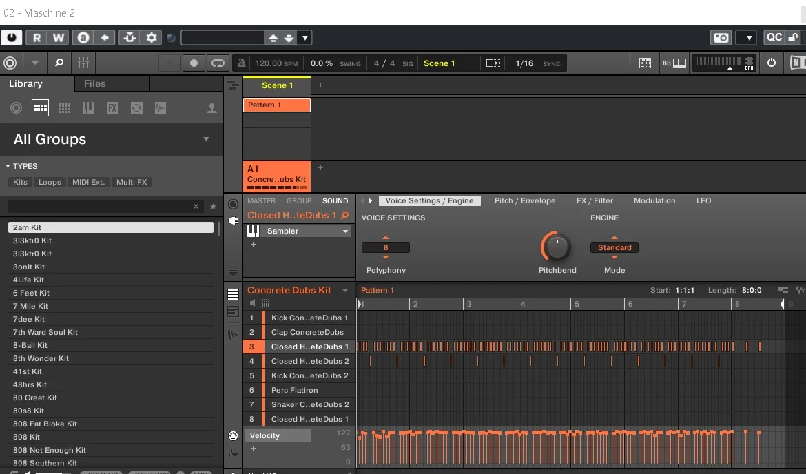

Hallo zusammen,
ich habe hier eine Maschine+ die ich gerne in Cubase aufnehmen möchte.
Die Maschine+ ist im Controllermodus. Ich drücke in Cubase auf Record -
sehe, wie die Spur aufgenommen wird - und spiele ein. Wenn ich dann
Stop klicke - dann verschwindet auch die Spur komplett.
Ich kann in Maschine2 direkt aufnehmen - jedoch muss ich dafür den Record-Button auf
der Maschine+ drücken. Dann nimmt er dieses Pattern auf - aber er spielt es dann immer ab.
Nicht an der Stelle, wo ich es gerne haben möchte. Wie bekomme ich dieses aufgenommene Pattern von Maschine 2
in Cubase reingezogen?

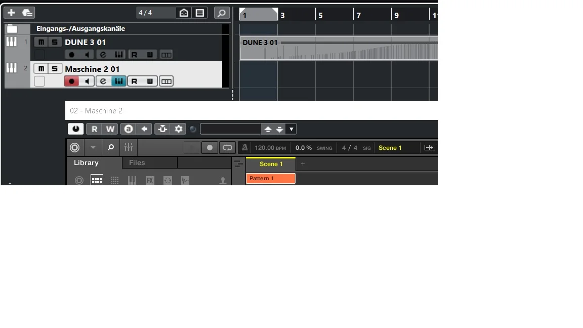

Du musst Maschine als Instrument Spur laden. Dann schickst du die Spur auf ein Bus und den Bus routest du auf eine neue Audiospur, dort dann auf Record drücken und aufnehmen.

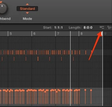

Wenn du nur das Midimaterial nach Cubase ziehen willst:
Da in der Ecke drag and drop.
Reaktionen: RK79

Gute Frage, wenn man eine Instrumentenspur direkt in eine Audiospur routen kann dann kann man sich das mit dem Bus sparen.
Bei Cubase geht's nur so.

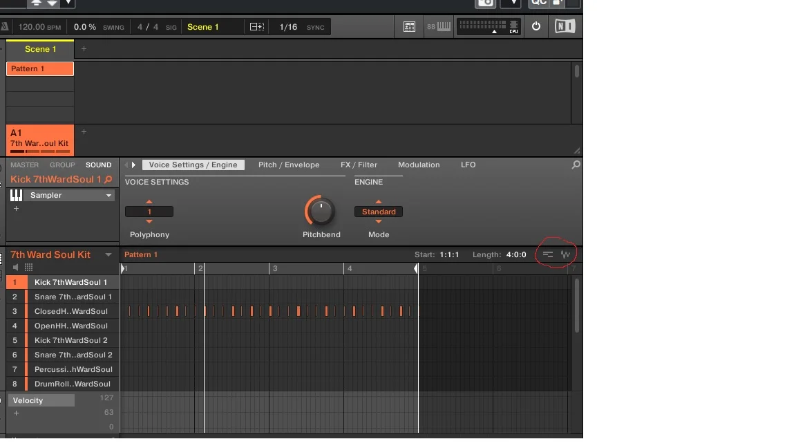

Man kann per DragnDrop mit dem linken Icon die Mididaten in die DAW ziehen (bei mir Cubase) und mit dem rechten Icon eine Audiospur aus dem Pattern erstellen.
