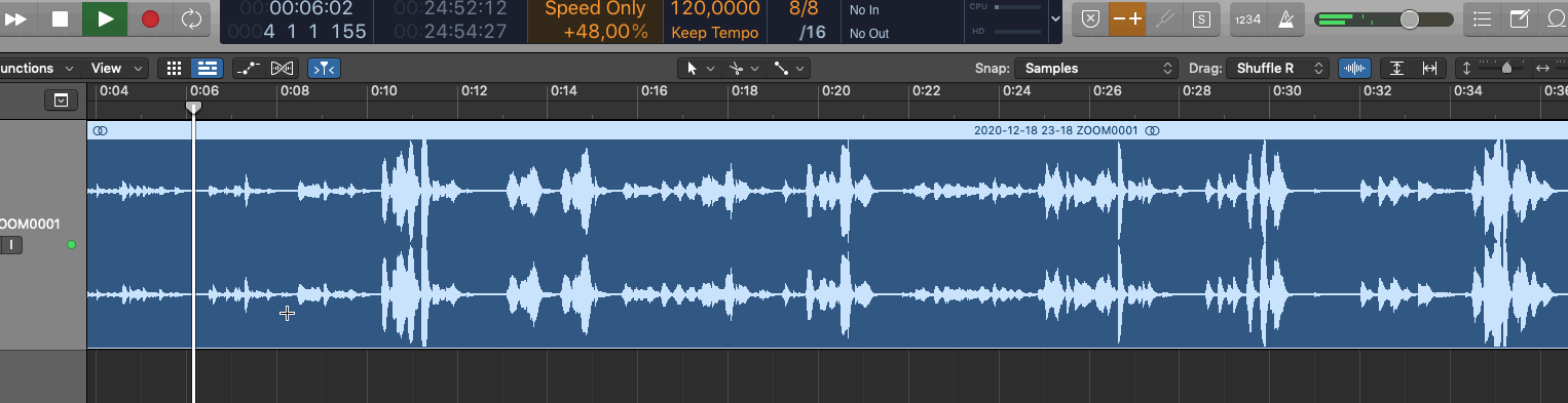

Ich arbeite beim Sprachschnitt nicht mit Shuffle Left (wodurch sich 1. das noch kommende Audio relativ zu Markern verschiebt und 2. das jetzt verschobene Audio in Play immer erst in den Puffer geladen werden muss und deshalb stumm ist) sondern mit Shuffle Right. Das hat nämlich zur Folge dass das noch kommende Audio bei den Markern liegen bleibt und bereits richtig geladen ist und einfach abspielt.
Dann kann man bei max +50% Varispeed ohne Stopp durchbrettern und verpasst trotzdem nichts.
O.k. beindruckend. Und wenn Du da eine Selektion rausschneidest, dann verschieben sich die Marker hinten mit?
Nein, aber das Audio rechts vom Playhead bleibt eben genau da wo es vorher war weil mit Shuffle Right alles links vom Schnitt nach rechts gerückt wird. Drum stimmen auch alle Marker noch.

Werde erst mal von Shuffle L auf Shuffle R wechseln. Guter Tip!
