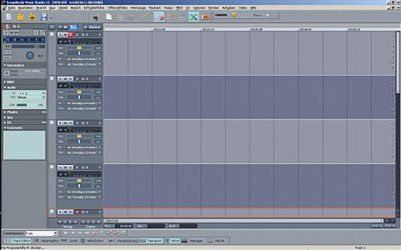

Beim Mixer geht Magix mit dem Trend und bietet ein Layout, das nicht weit von Cubase entfernt ist. Doch auch hier bleibt Music Studio seiner Herkunft treu und stellt unterschiedliche Skins zur Verfügung, die aus den Vorgängerversionen entlehnt und wesentlich stärker an reellen Geräten orientiert sind. So sehen die Kanalzüge plastischer aus, die Regler "organischer" und die Fader ganz einfach wie echte Fader. Wer jemals einen Regler geschubst hat, wird hier auf Anhieb zurecht kommen.
Das Ganze hört sich möglicherweise nach nutzloser Spielerei an und die Puristen unter den Sequenzer-Freaks werden empört aufschreien; der Musiker jedoch, der eine einfach zu bedienende DAW sucht, die gleichzeitig aber technisch absolut auf Augenhöhe mit wesentlich bekannteren - und teureren - Vertretern dieses Genres ist, der wird Magix' Philosophie sehr schnell zu schätzen wissen. Soweit zum Grundlegenden. Wie erlebt man nun den ersten Kontakt zu Samplitude Music Studio? Hat man die Download-Version gewählt (die geringfügig günstiger ist), so befindet sich alles in einer umfangreichen Installationsdatei. Wer eine Box-Version erstanden hat kann sich zumindest schon mit einem gedruckten, jedoch sehr rudimentären Benutzerhandbuch anfreunden. Beides läuft aber im Grunde auf das Gleiche hinaus: eine unkomplizierte und absolut einfache Installation - wenn man unter Windows 2000, XP oder Vista arbeitet. Nutzer anderer Betriebssysteme müssen dagegen sozusagen in den sauren Apfel beißen ... Unter Windows verläuft die Installation denkbar einfach: Alle erforderlichen Programmdateien werden installiert, die Hardware - insbesondere die Soundkarte - wird erkannt und die Eingänge von Music Studio automatisch konfiguriert. Im Grunde kann man nach Abschluss der Installation sofort mit dem Aufnehmen beginnen: Alle Spuren sind auf "Line 1+2" eingestellt, d. h. der Line-In der Soundkarte wird in Stereo auf die scharf geschaltete Spur aufgenommen. Und schon ist man mitten drin ...

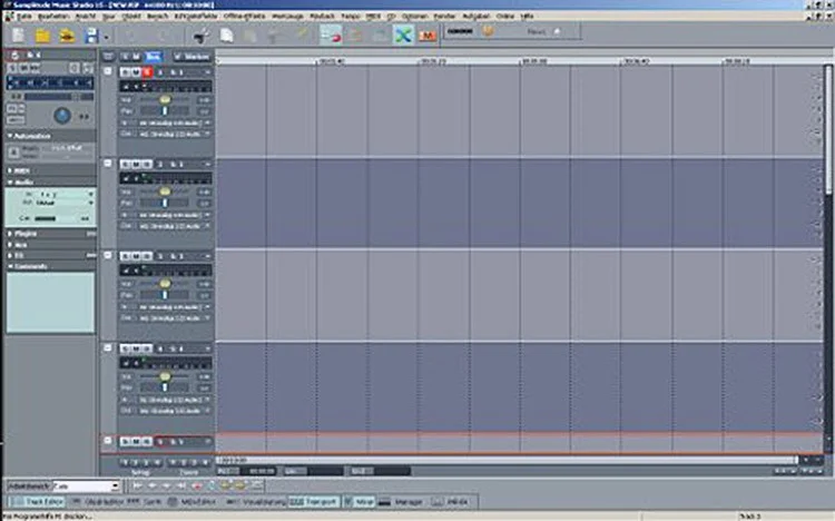

Herzstück des Programms ist das Trackfenster. Wie bei Cubase hat man hier die Spuren untereinander angeordnet und die aufgenommenen Objekte werden als Amplituden über der Zeitachse (Waagrechte oder Ordinate) dargestellt. Von hier aus hat man Zugriff auf sämtliche Funktionen, Tools und Features der Software, entweder per Mausklick oder Tastaturkürzel. Dabei kann man sich aber die Funktionspalette entweder vollständig anzeigen, oder aber nach Einsatz einschränken (lassen). Music Studio bietet bereits einige voreingestellte Konfigurationen der Arbeitsumgebung an, so dass man Funktionen, die man im gerade anstehenden Arbeitsprozess nicht benötigt, gar nicht erst angezeigt bekommt - was der Übersichtlichkeit natürlich sehr zuträglich ist.
Selbstverständlich kann man sich aber auch seine eigene, individuell zusammengestellte Arbeitsumgebung definieren, um noch effizienter arbeiten zu können. Beim Anlegen eines neuen Projektes wird ein Optionsfenster angeboten, in dem man erste Voreinstellungen treffen kann, was den Umfang und die Art des Projektes betrifft, also ob es ein reines Audio-, MIDI- oder ein gemischtes Projekt werden soll, und wie viele Spuren man zunächst angelegt haben möchte. Natürlich kann man später jederzeit neue Spuren einfügen, anhängen oder bestehende Spuren per Mausklick im Trackingfenster von Audio auf MIDI oder umgekehrt umschalten. Hier stößt man dann auf eine erste Limitierung der Music Studio Version, welche eine maximale Anzahl von 64 Spuren ermöglicht. Auch kann man bereits erstellte Projekte als Vorlagen speichern und in diesem Menü abrufen.
