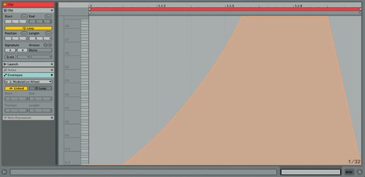

Modwheel kurz verspätet aufgedreht und an Vibrato-Tiefe gebunden.

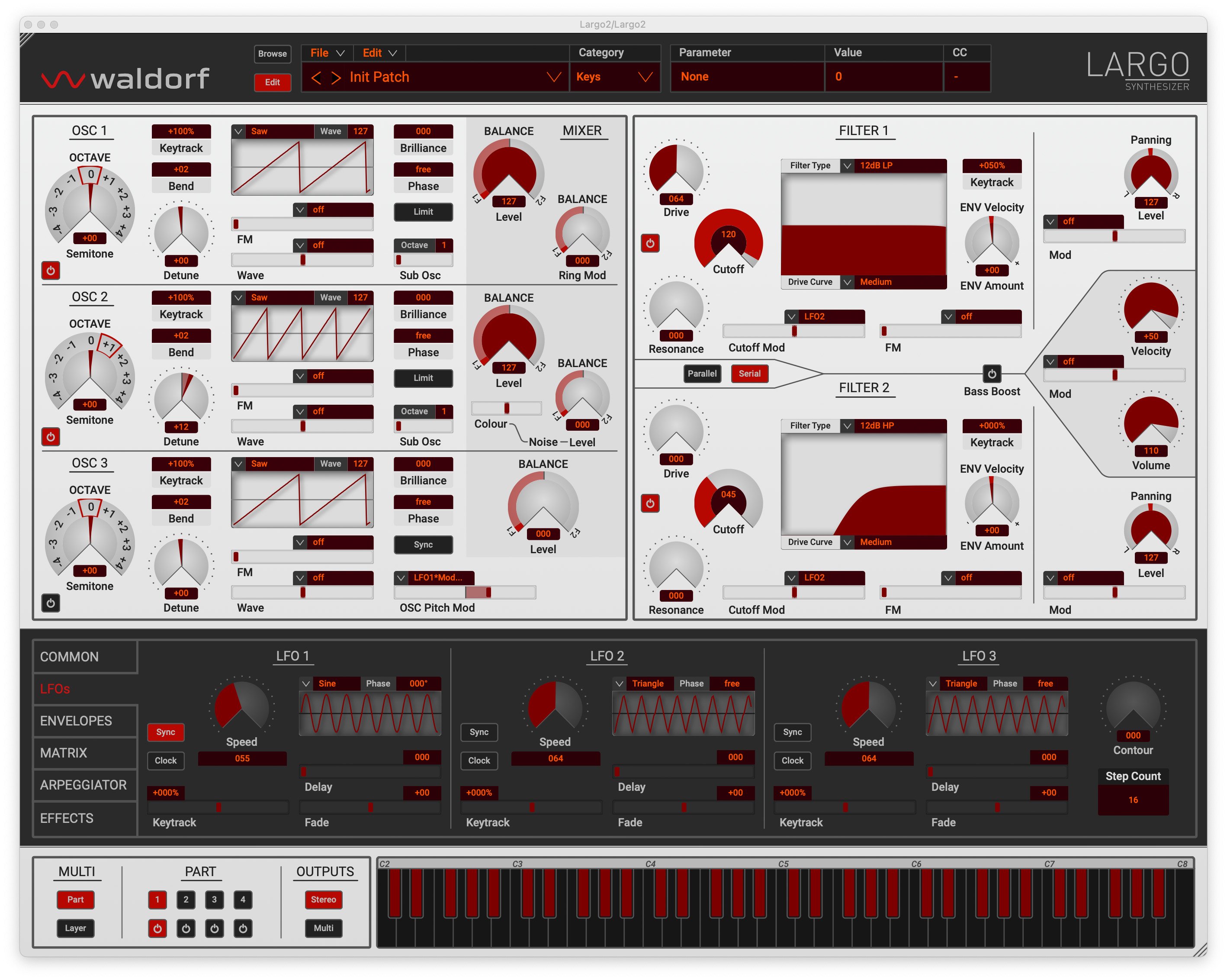

Bin damit so semi-zufrieden, denke dass geht noch besser. ;-)
Reaktionen: Boladão
Zweiter Versuch. Ähnlich, aber nicht identisch. Bei positiver Resonanz und wenn gewünscht, dann kann ich auch noch was zu schreiben. ;-)
Reaktionen: MartyK und Boladão

Ein paar Informationen zu dem Patch. Den Akkord habe ich als Septakkord rausgehört, Notenlänge beträgt eine Viertelnote. Der Sound Patch ist einerseits einfach, aber andererseits war es friemelig die Modulations Tiefe vom Modwheel, mit der Geschwindigkeit des LFOs abzustimmen. Zusammen mit der Verstimmung von Oszillator 2, hatte man dann drei Variablen die den Sound ausmachen. *Sollte noch etwas unklar sein, einfach melden.
Voicing: Cmaj7 Akkord, Grundton wurde eine Oktave höher transponiert (E3-G3-H3-C4) Oszillatoren: Zwei Sägezähne, davon einer eine Oktave höher gesetzt und um ca. 20 Zehntel verstimmt Filter 1: 12dB Tiefpass, nahezu komplett geöffnet, ohne Resonanz, ohne Hüllkurven Modulation, 50% Keytrack und mit Filterdrive Filter 2: Ist mit Filter 1 in Reihe geschaltet, macht noch mit einem 12 dB Hochpass bei 140 Hz einen Lowcut Amplifier: ADSR Hüllkurve mit einen leichten Brass-artigen Attack und knackigem Release, Werte sind hier 30-64-127-45, 127 ist der max. Wert LFO 1: Übernimmt die Pitch Modulation, Sinus mit Key Sync Modwheel: Modulation setzt erst verzögert nach einer 32tel Note ein
