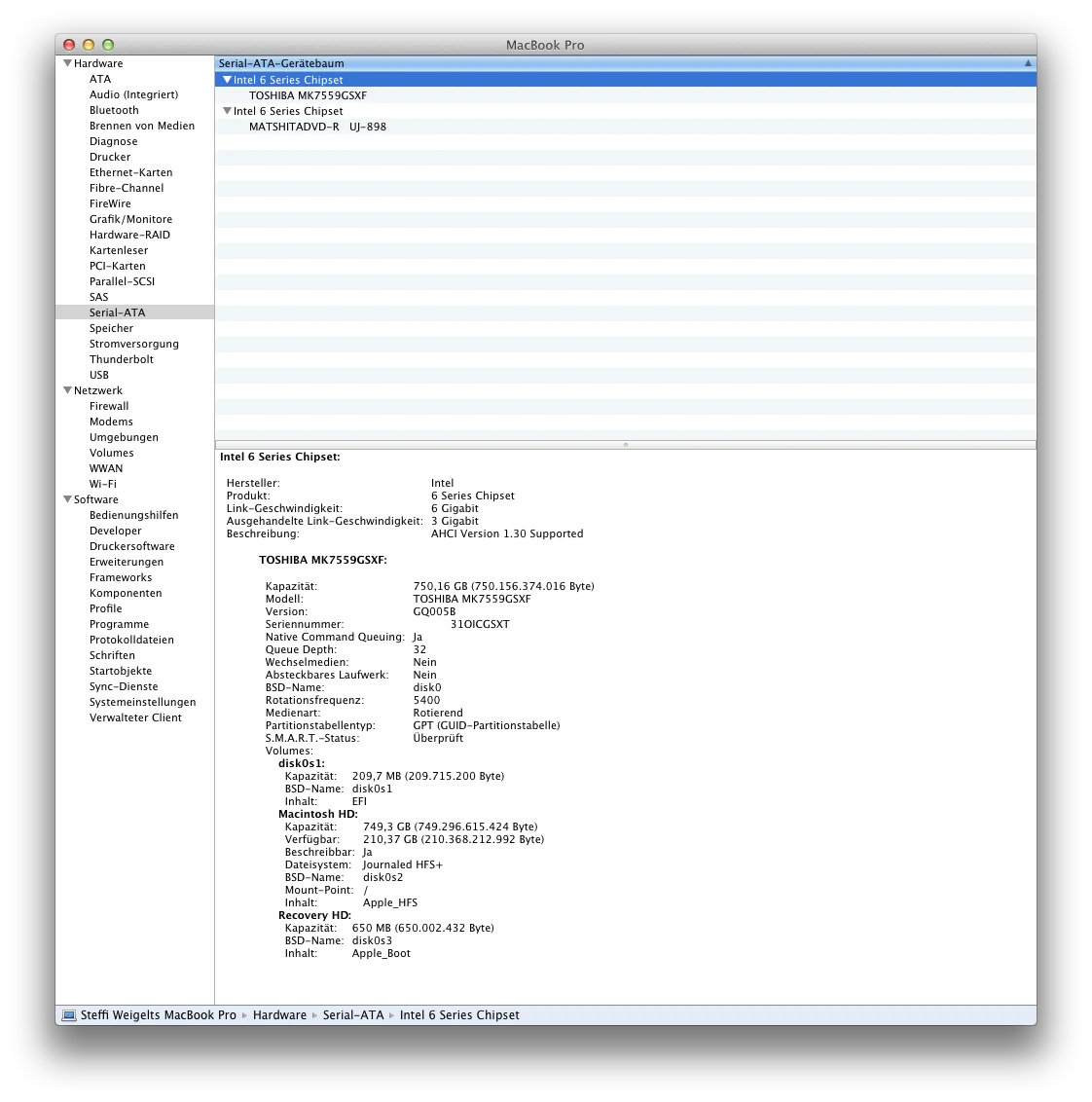

Was sagt denn der Systembericht? Taucht die Platte dort auf? Ansonsten könnte sie eventuell defekt sein?

Die Platte ist neu. Hatte aber noch eine gekauft. Probiere es damit. Im System-Bericht taucht sie nicht auf. Danke schon mal für die Hilfe.
