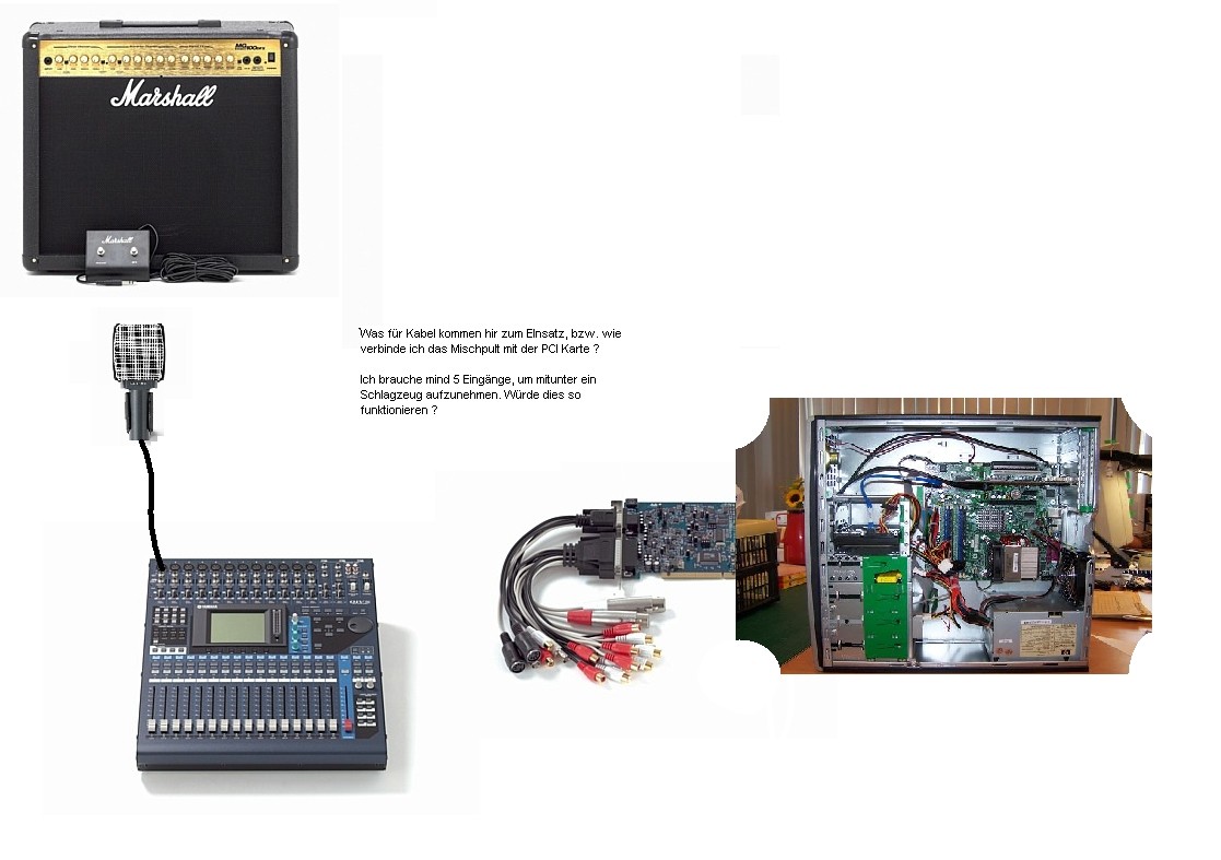

Hallo, meine Band und ich haben ein Mischpult bekommen...***freu***
Jetzt möchten wir natürlich auch ein bisschen aufnehmen. Mir ist diese PCI-Karte ins Auge gefallen: M-AUDIO DELTA 1010LT
http://img49.imageshack.us/my.php?image=frageuk5.jpg
Jetzt würde ich gerne wissen, ob ch mir das richtig vorstelle. Bild:
(In der Darstellung habe ich X-Beliebiges Equipment genommen. Wir haben ein anderes Mischpult, kann aber nicht genau sagen, was für eines es ist.)
Mich interessiert vorallem, wie ich das Mischpult mit der PCI-Karte verbinde.
Wieviele Kanäle kann ich letztendlich für die Aufnahme gut ausnützen.
Über die eine oder andere Antwort würde ich mich sehr freuen... :)

Habe selber auch eine Delte 1010 LT - und das was du da planst funktioniert wunderbar - Für die Verbindung vom Mixer zur Karte nimmst du Kabel mit dem entsprechenden Steckern (wer hätte das gedacht ;) ) in diesem Fall: Klinke - Cinch. Wichtig um nachher auch wirklich 5 seperate Spuren zu haben ist, dass du die einzelnen Kanäle des Mixers auf die entsprechenden Ausgänge desselben routest. Da musst du dann mal schauen wie der Mixer aussieht und was für Möglichkeiten du daran hast. (siehe 404's Post) Im Sequenzer dann noch den entsprechenden Eingang einer Spur zuordnen und dann kanns losgehen.

Warum tust du uns diesen Imageshack-Mist an, du kannst dein Bild einfach als Anlage an den Post heranhängen, wie ich das mal gerade für dich gebastelt habe ;)
Achso, ja das geht selbstverständlich so. Gucken muss man dann höchstens wegen den Kabeln, falls was von Klinke auf Cinch geht.
