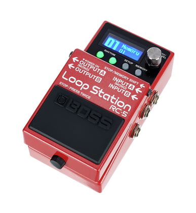

Ins Auge gefasst habe ich die Boss RC-5 Loop Station oder vielleicht den MXR M303 Clone Looper.

das rc-5 scheint das richtige für dich zu sein.
da kann man auch noch ein footswitch dran anschließen.​
Hatte ich schon gesehen, deshalb die Idee den RC-5 mit meinem FCB 1010 per MIDI anzusteuern.​

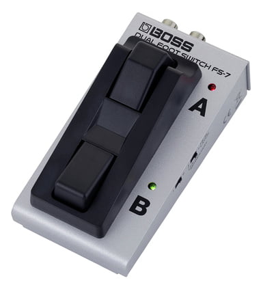

der fcb 1010 wäre mir zu sperrig.
hier würde ein kleiner fußschalter, wie zb. der boss fs-7 reichen.

Ich glaub nicht daß der RC5 das kann. Man kann höchstens durch tappen den Begleit-Rhythmus ins richtige Tempo bringen und dazu nen Loop aufnehmen. Nachträglich Tempo ändern geht glaub ich net, zumindest hab ich nirgends was davon gelesen. Wenn ein Looper Timestretch kann steht das dabei.

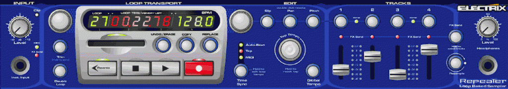

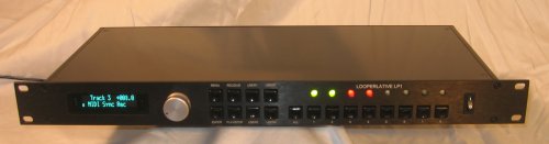

Glaub mir: Looper mit Timestretch sind teuer. Übrigens: Du suchst Timestretch OHNE Tonhöhenänderung.
Der zB:
Electrix Repeater, nur gebraucht zu kriegen, wird nicht mehr gebaut
Looperlative LP1, sauteuer, unzuverlässige Firmware

Kann sein dass ich das falsch verstehe...aber hier im Video ab Minute 6 wird das Tempo mit dem Drehregler geändert.
https://m.thomann.de/de/boss_rc_5_loop_station.htm?o=10&search=1615058588
Hier ändert sich nicht nur der Drumloop sondern auch der eingespielte Gitarrenloop. Schön klingt es zwar nicht, liegt vielleicht auch daran, dass hier extreme Werte eingestellt werden. Die Tonhöhe ändert sich nicht.
Im Reference-Manual stehen die Parameter, die über Control Change von einem externen MIDI-Gerät gesteuert werden können. Unter anderem auch Tap Tempo.
https://www.boss.info/global/suppor...manuals/f9fc7062-cd45-4f75-bfdd-8168ad165389/
Tatsächlich. Ich hab wirklich gesucht und nix gefunden daß der das kann. Wieder was gelernt...
Ich glaub trotzdem net daß du mit der Büchs glücklich wirst. Du kannst zwar das Tempo korrigieren, dann kann es aber passieren daß nach der Korrektur der Startpunkt des Loops nicht uff der Eins vom Drummer sitzt. Dann musste den Loop stoppen und an der richtigen Stelle wieder starten.
