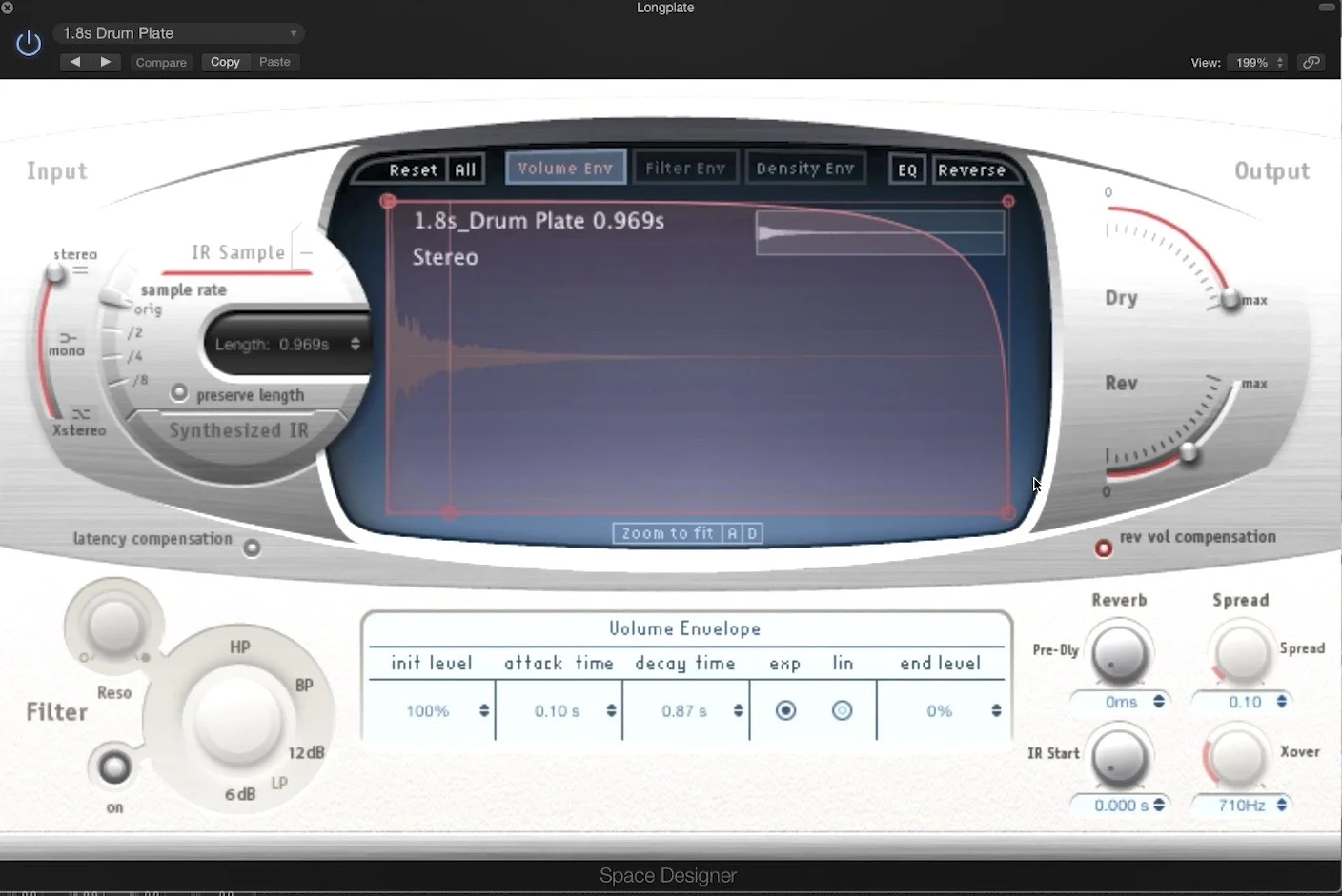

Es geht um ein DrumPlate Preset vom Logic Space Designer (siehe Screenshot).

Aber welche Decay-Zeit stelle ich bei Valhalla ein? 1.8 sec? 0.969 sec oder 0.87 sec ?
Da bei unter "Volume Envelope" bei decay time = 0.87 sec stehen, würde ich bei Valhalla auch 0.87 einstellen, richtig?

0.96 Sekunden würde ich sagen. Das Sample hat wohl insgesamt 1.8 Sekunden wird aber auf die genannte Zeit gekürzt.
So sehe ich das.

Und was genau bedeutet dann die decay time 0.87s unter "Volume Envelope" ?
Ich sehe es so:
"1.8s_Drum Plate" ist der Name des IR-Samples
"0,969s" ist die Gesamtlänge des IR-Samples
und die "0,87 s" in "Decay time" ist die neu eingestellte Länge (genauer Decay-Time) der Hall-Hüllkurve - so wie auch "Decay" bei Synthesizern benutzt wird
Die geladene Impulsantwort hat eine Gesamtlaenge von 1.8s, die haendisch im Length Slider auf 0.969s gekuerzt wurde. Davon entfallen, wie im Volume Envelope Fenster zu sehen, 0.10s auf die Attackphase der Impulsantwort, und die verbleibenden 0.87s auf die Decayphase. Die 100% init level zeigen dir an, dass du alle Earlies mitnehmen willst, denn je weniger du im Feld init level zu stehen hast, desto sparsamer werden diese ausgespielt.
Also, die Gesamtlaenge des von dir gesuchten Plattenhalls sind hier 0.969s. Kein Predelay, den Rest nach Ohr einstellen. Nicht davon verwirren lassen, dass Valhalla den Begriff Decay fuer die RT benutzt.

Man darf nicht vergessen, dass die Impulsantwort bereits Decay-Parameter etc. enthält.
Abgesehen davon ist diese Impulsantwort nicht wirklich genial. Das kriegst Du mit Deinen Reverb-Plugins 100% besser hin.
