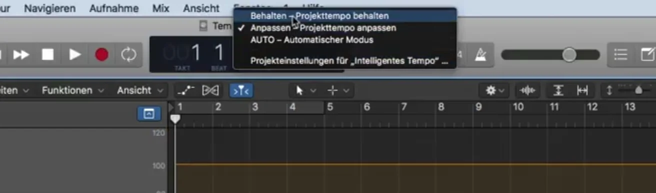

Du kannst normal mit Rechtsklick auf die Transportliste (da wo die BPM stehen) und hast dann drei Möglichkeiten zur Auswahl... Habs jetzt leider nicht vor mir, da ich noch auf der Arbeit sitze, aber es gibt glaub einmal
- Projekttempo an Spur anpassen (da kann es aber sein, dass er beim manchen Spuren 20 verschiedene Tempi für eine Region errechnet)
- Spur an Projekttemo anpassen
- Spur normal importieren (ohne irgendwelche Projekt- oder Spuranpassungen)
Das kam meines Wissens mit dem Update auf 10.4 und jetzt haste auch wenn du doppelklick auf die Spur machst unten eine eigene Rubrik für die Tempoerkennung.

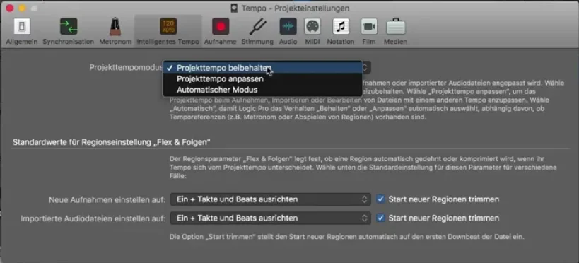

Ja, hier ist es...
Phelice
Tonträger
26.01.16
327
147
798
#5
Bzw. alternativ in den Projekteinstellungen unter "intelligentes Tempo" kannste gezielt einstellen, wie sich Logic beim Import von Audiofiles verhalten soll.
sorry, hab das problem jetzt doch wieder... egal was ich einstell macht er irgend eine anpassung.

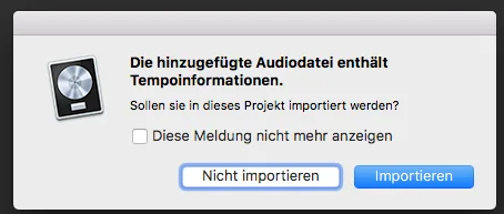

Hast Du vielleicht irgendwann diese Meldung weggeklickt?
Also auf "nicht mehr anzeigen".
