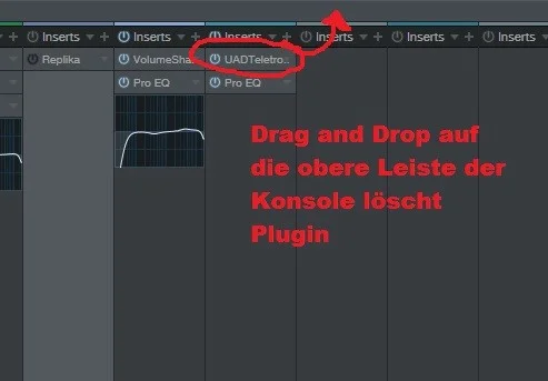

Da das ja so schön hier funktioniert mit den Feature Requests habe ich gleich den Nächsten.
Ich nutze bei DAW XXX (ich darf den Namen ja nicht mehr nennen ;-) ) sehr oft die Möglichkeit per drag and drop das Insert Plugin im Mixer zu löschen und möchte dieses Feature auch gerne in Studio One sehen.
Habe dazu einen weiteren Feature Request aufgemacht:
http://answers.presonus.com/8429/fr-delete-insert-plugins-via-drag-and-drop

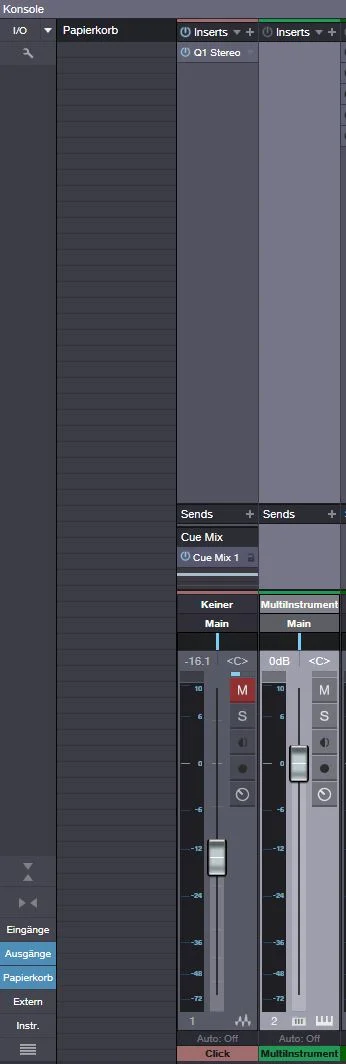

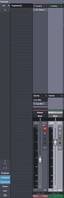

Man kann das so ähnlich mit dem Papierkorb machen.
Ganz links von der Konsole ist ja ein Feld, da kann man die Ein- und Ausgänge aus- und einblenden etc.
Wenn man da auf den Papierkorb klickt, öffnet sich ein weiteres Feld, das ist dann der eigentliche Papierkorb. Da kann man auch die Plugs reinziehen die man loswerden will.
Ist zwar nicht so ein kurzer Weg wie bei deinem Vorschlag, aber immerhin auch nur 1 Klick.
Und wenn man versehentlich ein Plug da reingeschmissen hat, kann man das auch wieder hervorkramen.
Für mich ist die Lösung OK, aber wenn man jahrelang Anderes gewohnt ist, dann ist die Umstellung schon nicht so einfach.
Reaktionen: Gast92251, musicdevil, Saurus und eine weitere Person

Ja klar, der Papierkorb...darauf bin ich gar nicht gekommen und hab diesen tatsächlich noch nie benutzt. Einfach das Plugin in den Papierkorb ziehen und gut ist. Eine doch wirklich annehmbare Lösung? Danke! Da denkt man, dass man so gut wie alles über S1 weiß und dann so was :D
