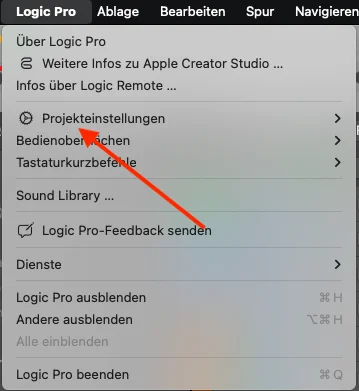

Die schaffen es sogar, ihre Menüs zu versauen:
Nein, das sind NICHT die Projekteinstellungen, ihr unfassbaren Apple-*******! Das sind die allgemeinen Einstellungen.
Aber hey, dafür gibt's in den Menüs neue Icons. Haben ja auch alle nach gefragt.
