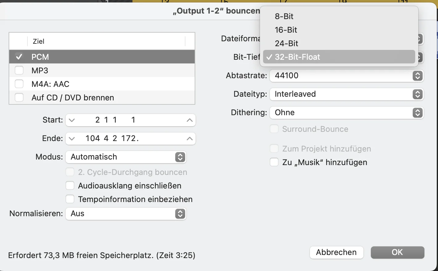

Hast du auch 32-bit angegeben?
ich kenne das fenster, wenn ich die ganzen einzelspuren als kompletten song bouncen will dann habe ich diese fenster genutzt.
ich möchte aber die einzelspuren vom plugin in audio umwandeln in 32-bit float. und das macht man doch mit der taste control + B. unter einstellung - audio in logic ist 32-bit eingestellt. es wird aber in 24 bit gebounct.
Ich sehe da kein Problem:
Nicht Ctr+b, sondern cmd+b (Spur solo schalten)
sicherlich funktioniert das unter cmd + b als 32-bit float. wenn man die tasten ctr + b (regionen an gleicher stelle bouncen) benutz, wird sofort eine neue audiospur im arrangierfenster erzeugt. anscheinend nutzt niemand diese funktion von euch. mit der tastenkombi cmd + b wird der gesamte song gebounct. man müsste also immer die einzelspur die dann in 32-bit float erzeugt wurde jedesmal als audio importieren. ich glaube nicht das, dass im sinne des erfinder ist.

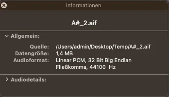

Wenn man eine Spur freezed, werden 32-bit Dateien erstellt.
Wenn Dir die 32-bit so wichtig sind, könntest Du also freezen und die Datei aus dem Projektordner/Freeze Files ins Projekt ziehen.
