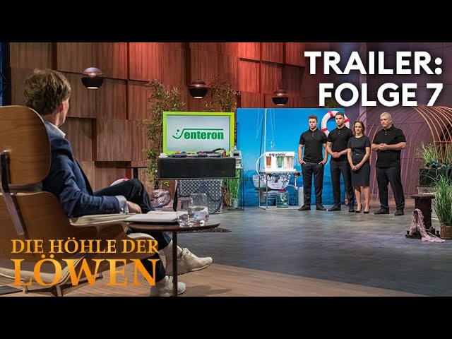

In der Sendung "Höhle der Löwen" ist (ich glaube aus Sicht der Kandidaten rechts) an der Wand bei Kameraschwenks eine sehr große Holzverschalung in Form eines 2D-Diffusors zu sehen. Geschätzt 10m hoch. Kennt das jemand?
Ich würde das gerne mal näher ansehen und habe gesucht, Fotos zu finden, was aber nicht so einfach ist. Kennt jemand gfs die Location?
Laut Internet ist der Drehort das Coloneum / MMC-Studios.
Ein Video sieht man u.a. hier:
("DHDL Sendung 10.10.2022 mit Enteron")

Möchtest du eine Lagerhalle zum Studio umbauen oder wozu die Frage?
Ich bin kein Profi, aber welche Frequnzen sollen da bei den großen Flächen verstreut werden?

Da reichen doch die Erhebungen nicht aus.. 80 hz hat ne Wellenlänge von ca. 4,3m
Das ist mir auch direkt aufgefallen - wahrscheinlich ist das nicht als klassischer Diffusor geplant. Gleichwohl dürfte er scattern.
Da reichen doch die Erhebungen nicht aus.. 80 hz hat ne Wellenlänge von ca. 4,3m.
Außerdem warum den Bassbereich zerstreuen? Ist absorbieren nicht besser bzgl Nachhall?
Ich meine mich zu erinnern, bei Diffusion geht es um Streuung.
Wie sollt das omnidrirektional möglich sein?
Also unterhalb Schröderfrequenz geht es um Schalldruck und nicht mehr mehr um Reflektionen, deswegen sind diffusoren dort obsolet.
Ich weiß nicht, wer da damals den Mythos verbreitet hat, dass man Raummoden mit einem Diffusor behandeln kann oder dass ein Diffusor besonders tief zu wirken hat, aber das ergibt für mich physikalisch keinen Sinn.
Aber nur bis zu einer Wellenlänge, die so klein ist, das sie innerhalb eines Feldes, z.B. bei DHDL passt. 125 Hz z.B. hat ne Wellenlänge von ~ 2,75m. Die reflektierende Fläche muss also einen Durchmesser haben von ca. 2,8m ( 2,8 x 2,8 ) um zu reflektieren. 100 Hz beugen sich dann um die Platte. 200 Hz werden reflektiert...
Für 40 Hz müsste die reflektierende Platte 8,7m haben...
Denke mal, das die bei DHDL diese "Wand" nur zu optischen Zwecken hochgezogen haben. Klar wirken die Felder auch akustisch... aber bei Sprache und dessen Pegel, brauchts keine Monsterdiffusoren.
Ja, denke ich auch. In erster Linie optisch. Oder sie haben die Akustik nicht verstanden.
Es gibt aber irgendwo einen Aufnahmeraum, der ziemlich ähnlich gekachelt ist, allerdings tiefer und großflächiger. Der wurde auch mal in einem Forum gepostet- finde ich natürlich gerade nicht.
