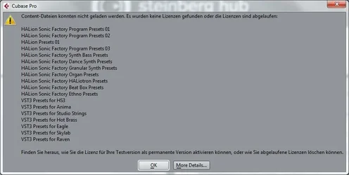

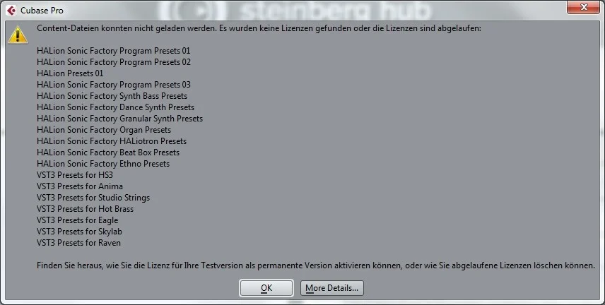

Hallo Freunde, ich (Cubase Pro 9.5.21 unter Win 7) habe jetzt exakt das gleiche Problem wie malt30. Zusätzlich zu Halion Sonic habe ich allerdings auch noch Halion 6 Trial installiert gehabt (beides inzwischen via Deinstallationsroutine deinstalliert). Dennoch erhalte ich die von malt30 erwähnten Fehlermeldungen. Die "verdächtigen" Files im VST- und im Content-Ordner habe ich gelöscht. Trotzdem gibt es besagte Fehlermeldungen auch weiterhin (s. Screenshot). Wo muß ich welche Files löschen? Kann mir das bitte jemand sagen?

Die Files sollten in C:/ Benutzer/ Dein Name/Appdata/Roaming/Steinberg*/ Content/ liegen
