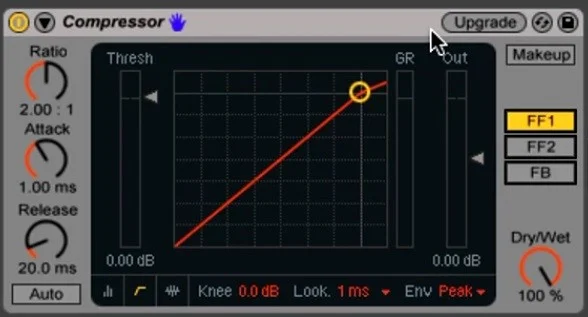

Hi,
in habe ein Video mit Timothy Allen in dem erklärt und gezeigt wird, dass der Live 8 Compressor (FF1)
im Sidechaining mit Baselines weniger Klickgeräusche produziert als der neue
Compressor von Live 9 im Peak-Modus! Ja, man konnte es auch hören.
Wenn man den Live 8 Compressor auf eine Spur ziehen würde, steht auf der rechten Seite
FF1, FF2 und FB.
In Live 9 steht rechts Peak, RMS und Expand.
Keine Ahnung wofür FF1 und FF2 steht, aber FF1 ist nicht gleich Peak.
Wenn man den Live 8 Comp zum Live 9 Comp switchen möchte, dann klickt man einfach
auf den Upgrade Button (siehe Screenshot).
Frage: Wie bekomme ich den Live 8 Compressor mit (FF1..) in Live 9 hinein ohne jetzt wild
Live 8 und Live 9 gleichzeitig zu installieren?
Achso: Timothy Allen ist nicht irgendein "möchtegern-Youtube-Freak", sondern ein Ableton* Live Guru!
Nur so zur Info wenn jemand fragt: "Who the #### is Timothy Allen?"
Gruß,
sagCheese

Das ist wohl nicht so einfach. Der Compressor ist in der Core Library, aber ich konnte keine Datei finden, die man irgendwo hinziehen könnte.
FF1, FF2 und FB sind Modellierungen unterschiedlicher Kompressorschaltungen, FF für Feed Forward, FB für Feed Back. Wenn Du noch ein Live 8 Handbuch hast, lies mal nach. Peak, RMS und Expand beschreiben jeweils ein Hüllkurvenverhalten - die gibt es eigentlich im 8er- und im 9er-Compressor.
Ein 8er Preset in Live 9 ersetzt die Hüllkurvenwahl durch die Modellwahl, und die Form der Hüllkurve wandert als Dropdown nach unten rechts, wo man im 9er lin/log umschaltet.
Das sieht für mich so aus, als hätten sie die Modelle aus 8 aus Kompatibilitätsgründen als versteckte Funktion einprogrammiert. Das Preset erscheint aber ansonsten im Live 9 Gewand wie im Screenshot.

Ich schon, und das sieht bei mir dann eben ungefähr so aus wie im Screenshot und benimmt sich, wie ich's oben beschrieben hab.
Das verwendete Device ist der 9er Comp.
Den Vergleich mit einem System ohne Live 8 habe ich nicht.
Lassen wir sagCheese mal laden und warten ab.
Ich habe spaßeshalber Live 8 gelöscht und der Live 8 Compressor läuft weiterhin in Live 9. Es ist also, so weit ich das sehen kann, volle Abwärtskompatibilität gegeben. Die GUI ist etwas anders, aber die Funktionen und wichtiger noch der Sound bleiben erhalten.
