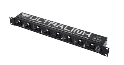

Am liebsten wäre mir wenn alle Kanäle Automatisch auf den Livemischer durchgeschlauft werden
Und genau das macht ein Splitter. Für 8 Inputs auf 16 Outputs geht das bei 63€ los. Über die Qualität der Geräte kann ich nichts sagen.

Du brauchst (bei einem Splitter) nicht zu switchen. Das Signal liegt automatisch an beiden Geräten an. Dass die Phantomspeisung nur von einem Ziel kommen darf, ist logisch, weil die Spannung bzw. der Strom sonst zu hoch wäre. Da alles fest verkabelt ist, kannst Du ja die Kanäle, an denen das Mischpult keine Phantomspeisung liefert mit dem primären Ausgang zum Interface/Adat routen.
was ist der vorteil gegenüber eine samson s-patch.
Alles ist fest verkabelt - Du musst erst gar nicht patchen. Du hast immer Signale an beiden Geräten.
