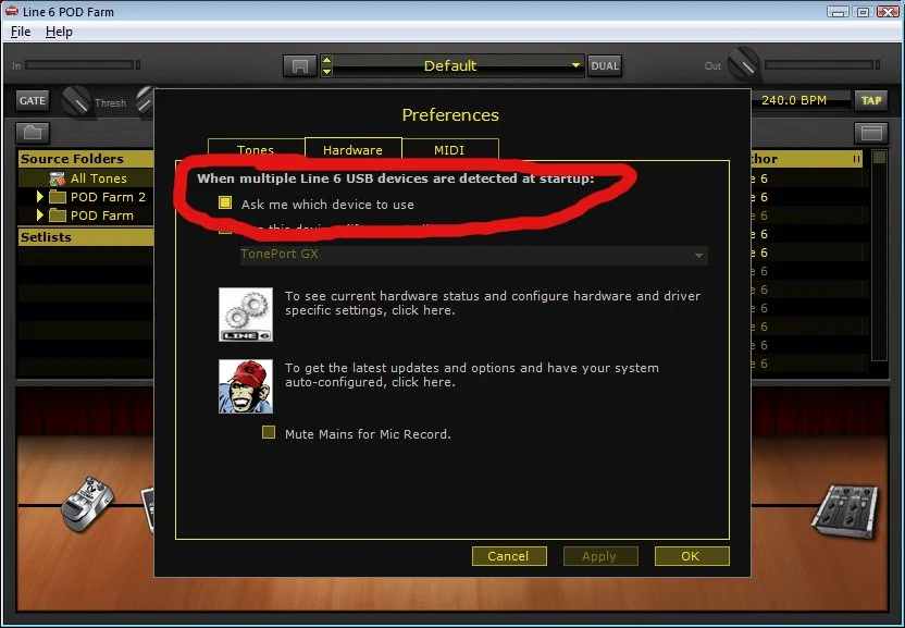

Hatte mir für mein Toneport UX 2 mal die alte Pod Farm Version runtergeladen, da funktioniert jedoch das VST nicht, sondern nur Standalone. Er meint es sei keine Line 6 Hardware angeschlossen. =(

Hier hab ich mal was drüber geschrieben:

Ich habe mir nur mal das Metal Shop geholt als so ne aktion für 25Eu war, das reicht mir von den Amps her....bei mir lief das Pod Farm 1 Plugin aber schon gut. Du musst auf automatische suche nach dem Autorization Device gehen. Als ich da das UX2 direkt eingetragen habe hat er es komischerweise auch bei mir nicht gefunden...
Danke für die Antwort! Wo genau meinst du denn das mit der automatischen Suche? In diesem Monkey Programm? Finddas leider nicht.
Ok hab mir Pod Farm 2 gekauft! Cooles Teil! :)
Das heisst jetzt anders als bei Pod1 :
