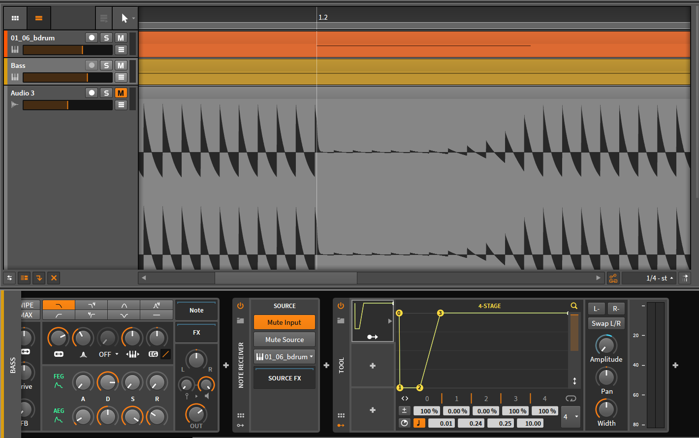

so gerade ein bisschen noch rumgebastelt. ich hab ne lösung mit envelope zum selber "malen" :)
1. Note Receiver am ende der bass FX chain einfügen
2. Input muss muted sein, war bei mir standardmäßig an, als Source die Kickdrum auswählen.
3. Tool hinzufügen, und 4-Stage als Modulator einfügen
4. Den Modulator die Amplitude modulieren lassen. Amp Regler ganz runter drehen für maximalen Ducking effekt.
5. den 4-stage Modulator so wie auf den Bild oder so ähnlich konfigurieren:
Wichtig ist Rechts unten von 3 auf 4 zu stellen damit auch der vierte Punkt aktiv wird.
ich habe 4-stage nach noten und nicht nach sekunden Syncronisieren lassen, der Knopf dazu ist links unten.
punkt 0 ist bei mir ganz oben, um clicks zu vermeiden, dadurch steht leider auch die waveform immer ein kleines bisschen über in den transienten der Kick. aber das ist mir lieber als clicks zu haben :)
ansonsten hab ich den envelope so eingestellt dass er im offbeat 100% amplitude erreicht und dass er dass mit ein bisschen einfaden tut.
man kann das ganze auch ruckartiger oder sanfter kommen lassen, man muss sich nur die entsprechenden einstellungen ausrechnen und ganz unten eintragen das ist aber ganz easy.
ich habe die Werte:
0.01 | 0.24 | 0.25 | 10
1.00 = 1 beat
also 0.01 Beat vezögerung zur clickvermeidung
0.24 ist die dauer wie lange das ducking -100% betragen soll, bei mir ein viertelbeat abzüglich den 0.01 Beat von vorher
0.25 ist die dauer des einfadens
nun sind wir zusammengezählt bei 0.50 Beats angekommen also im offbeat
10 ist wie lange volle lautstärke gehalten werden soll, das maximum ist 10 beats, nach 10 beats läuft der envelope leider wieder von vorne los, was aber wohl in den meisten tracks kein problem darstellen sollte, falls doch kann man auch den on/off status vom tool automatisieren.
ich denke anhand der erklärung sollte sich jeder die werte für seinen track selber ausrechnen können, falls nicht einfach nach gehör, das passt auch :)
ich habe die Werte:
1.00 = 1 beat
