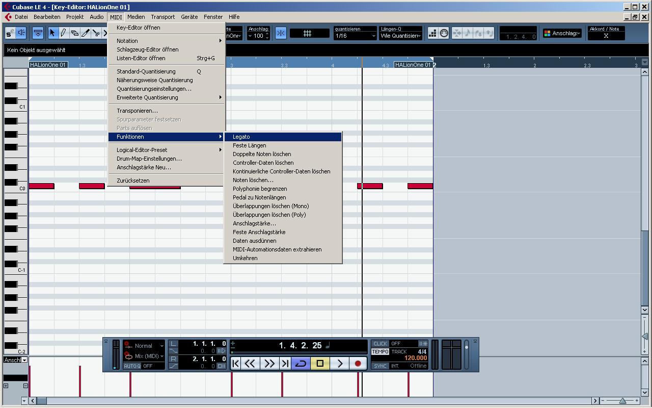

Eine weitere Alternative wäre die Funktion über Midi--->Funktionen--->Legato aufzurufen.
Is aber zu umständlich.

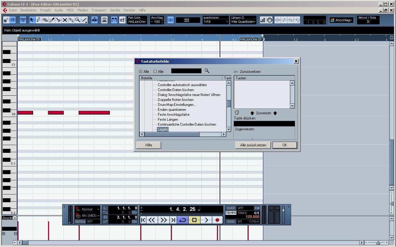

Es besteht aber auch noch die Möglichkeit der Legato-Funktion einen Tastaturbefehl zuzuordnen.
Das geht über Datei--->Tastaturbefehle--->Midi--->Legato.
Macht aber bei Arves Midi-Events wenig Sinn, da zBsp. der F-Akkord ins Leere läuft.
In dem Beispiel von realist würde es funktionieren.
