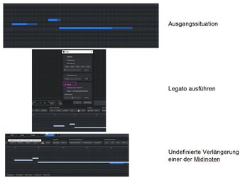

Ich scheitere gerade an dem Versuch ein Fehler von Studio one zu beheben. Seit dem update auf 6.5 funktioniert die Legato Funktion nicht mehr so wie es im musikalischen Sinne sein sollte. Wenn ich beispielsweise 3 Midinoten verlängere und mit der Funktion Länge -> Legato die im Anhang dargestellten Noten mittels legato verbinden möchte werden alle 3 Noten verlängert und nicht nur die ersten 2 wie es richtigerweise auch bisher funktioniert hat. Fälschlicherweise wird die letzte der 3 Noten bis zum Eventende auch verlängert.
Das ist nur ein Beispiel das sich auch auf weitere Konfigurationen (3,4,5,... Noten) übertragen lässt.

Ich kann das noch nicht nachvollziehen. Wo kommt denn diese nicht selektierte Note in dem dritten Screenshot her? War die schon da, als Du die Funktion für die ersten drei Noten ausgeführt hast?

Guten Morgen, ja, die 4. Note war schon da. Nur die ersten 3 Noten sollten legato gespielt werden und nach der Pause die 4 Note dann als triller.

Wenn Du die ersten drei Noten selektierst und dann die Legato-Funktion ausführst, sollte das Ende der dritten Note bis zum Beginn der vierten Note verlängert werden und nicht bis zum Ende des Events.
Da Du ja wahrscheinlich ohnehin noch mal mit Sound-Variations ("Triller") editieren musst, wäre das dann nur ein kleiner Zwischenschritt, die dritte Note wieder auf die gewünschte Länge zu bringen. Mit einem Makro habe ich das auch grade mal versucht, dabei kürze ich die dritte Note nur prozentual - das bringt Dir aber auch nichts, weil Du auch hier die gewünschte Notenlänge nachbearbeiten müsstest. Es sei denn, es gäbe einen Trick, die Länge der letzten selektieren Noten zu speichern und für den nächsten Schritt im Makro auszulesen. Aber auch hier dürfte es wieder Konstellationen geben, bei denen das dann nicht funktioniert. Das wäre dann eher ein Fall für ein Script, das kann @Can bestimmt einschätzen.
