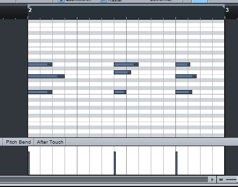

Hallo zusammen
Suche die oben beschriebene Funktion.
Idee: Ich möchte per Midi z.B. eine Fläche über den Refrain legen.
Die Akkorde wechseln unterschiedliche (Takt). Meine Vorstellung: ich spiele bei jedem Wechsel kurz den Akkord
und wähle dann eben die Legato-Funktion (Länge) und danach sind die Akkorde durchgehend verbunden.
(Habe 2 JPG angefügt wie ich das meine)

Hi Ari
Hab mir fast gedacht, dass du dich meldest.
So lange bis der nächste Akkord gespielt wird. Wenn natürlich z.B das C "liegen" bleibt und über 2 Akkorde läuft würde dieser Ton gekürzt werden und man müsste das von Hand erledigen.
Ist aber immer noch schneller alls jede einzelne Note zu editieren.

Hallo Clemensvill
Genau so habe ich mir das gedacht. Yesssss
Ich habe diese Funktion in Cubase sehr viel gebraucht.
Hallo Lexicon,
ja wie im Bild oben, ist das jetzt nicht soooooo das Problem. Da fängt ja wirklich immer alles gleich an, und nichts bleibt liegen. Aber zb wenn man A-moll spielt und zu F-Dur will, und eigentlich nur den Finger vom E rechts zum F bewegen muss, dann klappt das alles schon nicht mehr. Deshalb meinte ich, ob man da vielleicht ne Idee hat, wie man sowas intelligent lösen kann.
Einfach auf den nächsten Anschlag ALLER Noten, bzw irgendeiner Note zu setzen, das sollte nicht das Problem sein, kann ich mir vorstellen.
